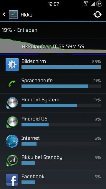

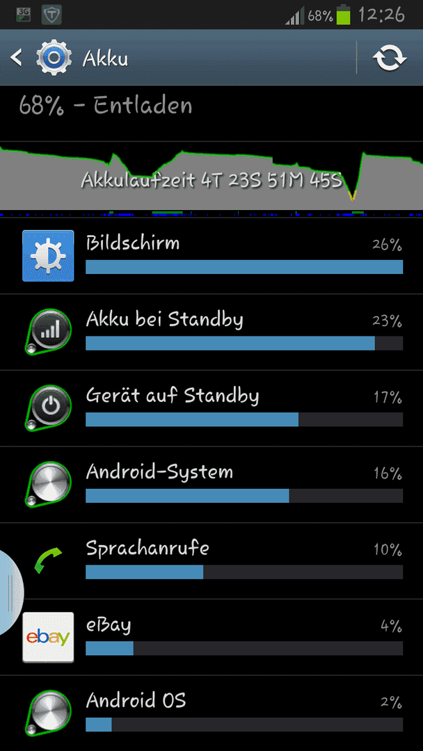

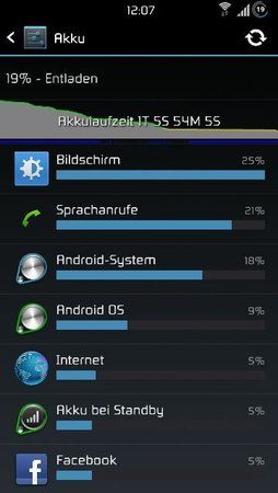

kann keiner meine screenshots von der seite vorher deuten ? :crying:

hi leute,
hier mal ein sceenshot von mir...ist es normal, dass akku bei standby und gerät auf standby so hohe procentzahlen aufweisen?
lg rick
rickbade schrieb:
...so hohe procentzahlen aufweisen?
Vielleicht liegt es auch nur an deinem Mathematikverständnis?
Es sind keine "procent" - Zahlen. Hat also nichts mit Euro und Cent zu tun.
Prozent ist der "Anteil vom Hundert".
Wenn du ständig den Bildschirm anlässt, sinkt auch der Prozentwert vom Standby.
Ohne groß auf den üblichen Hans-Rechtschreibflame einzugehen: die Frage war wohl eher wieso ausgerechnet "Akku auf Standby" so weit oben ist und nicht die üblichen Verdächtigen wie "Android OS" oder halt "Android-System".
