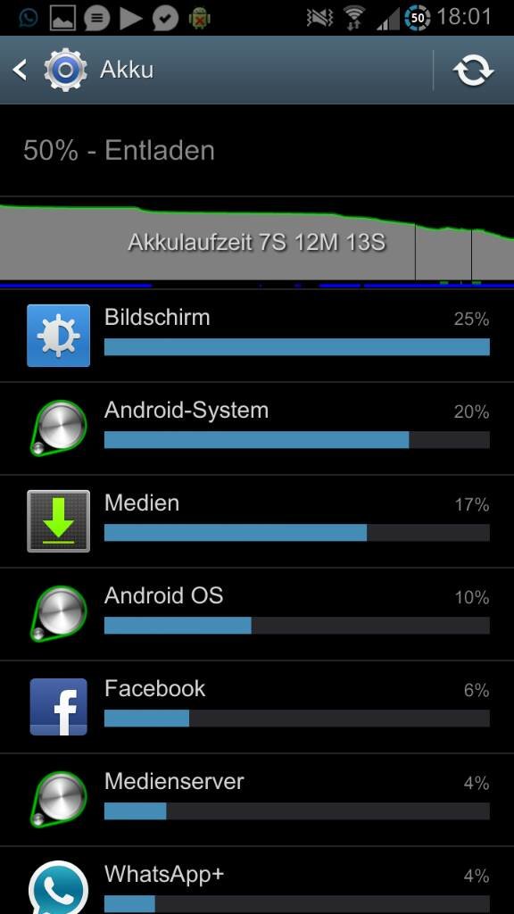

Jungs, will eich zwar ned stören ,aber hab den yank seit ner guten stunde geflasht und hatte davor den hells core drinn
Gorg hat ned übertrieben ich lass den jetzt mal bissl laufn
Der Yank555 ist nicht schlecht solange man keine Ext SD-Card nutzt ! ;-/
