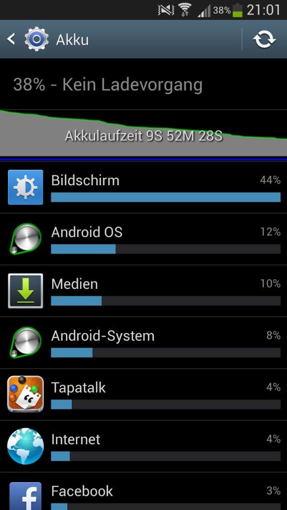

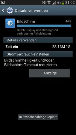

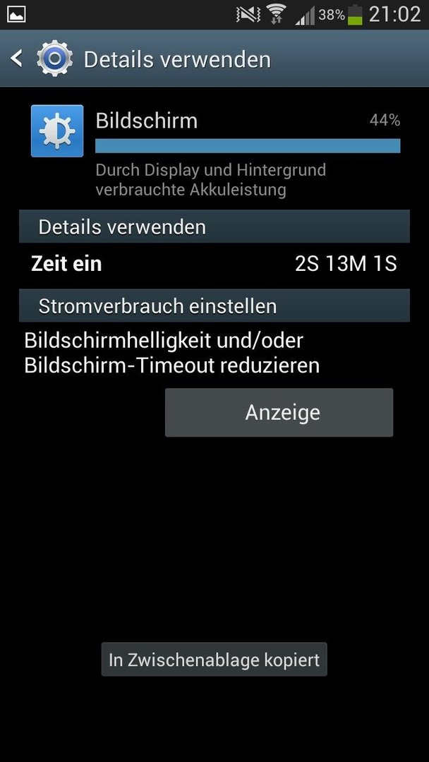

Das ist krass!! ich hatte ~ 17st mit 4st Display on
Gibt es keine Stock Version die einfach abgespeckt wurde?
Edit: Habe nach schon 5 Minuten festgestellt, dass es Probleme mit der front kamera gibt (verzerrung)
Und habe Probleme mit der Stimmenübertragung beim telefonieren
Und danach war die Rom wieder runter

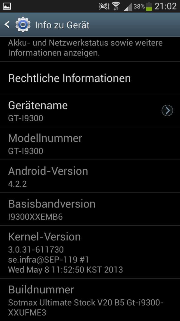

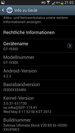

Teste gerade die 4.2.2 von Samsung

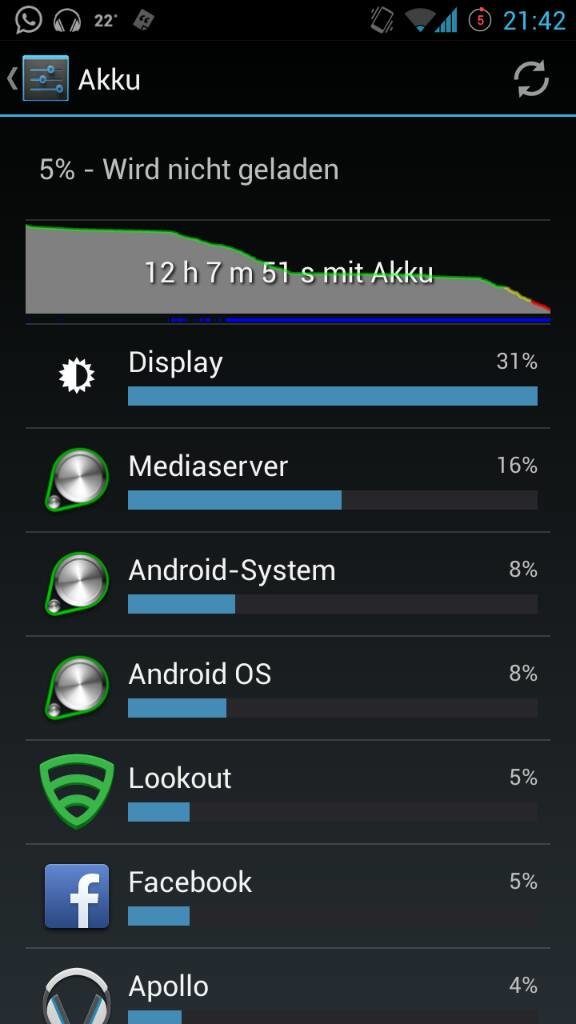

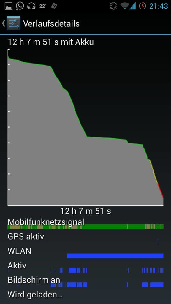

1ster Tag mit der Rom. Ich lasse der wie immer 3-4tage

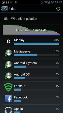

Heute musste ich mal wieder das S3 aufladen, nach 6 Tagen und 3 Stunden Display an (3g immer an, sowie jeder sync). An einem Stück sind 10 Stunden "Display an" drin.
Nicht so berauschend, war halt dauernd in Benutzung (Whatsapp, Facebook etc)

Also stock abgespeckt plus sehr gute funktionen dazu und dabei extrem gutes energie sparen bietet der Ultimarom, und plus den boeffla kernel (12 beta 5) shsffe ich immer 2 1/2 tage. Nur immer bei jedem rom update etc. Mit aroma installer von ultima rom super wipe, und alles läuft immer perfekt. Dann titanium und rom toolbox backups wieder drauf, fotos inner dropbox= wieder alles da.
Der ursprüngliche Beitrag von 22:12 Uhr wurde um 22:14 Uhr ergänzt:
Achso, mit *kurz guck*....aktuell 5 1/2 std. Screen on, halt die ganze zeit whatsapp ;)
