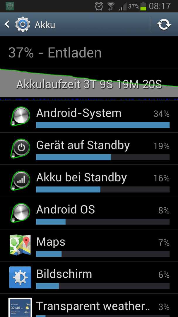

Bin ganz zufrieden. Hab die letzten Tage nicht viel mit dem Handy gemacht.
Apps habe ich über 250 drauf und ich komme gut über zwei Tage.
Im Standby ca 5 Tage.

Wie schafft man denn sowas? XD ich habe in der Regel wenn ich das Handy morgens um 7 vom Ladegerät nehme, abends um 8 nurnoch 40-50% trotz JuiceDefender. Apps habe ich 60 drauf.
Also was JuiceDefender bringen soll ist mir nicht ganz klar.
Check mal Greenify.
Wenn du Root hast, nehm 2G Toggle imm bei Display off auf 2G umzuschalten.
Ansonsten kannst du mit BetterBatterystats ein Log erstellen, was denn den Akkuverbrauch verursacht. Das ganz bei NICHTBENUTZUNG, mehrere Stunden über Nacht. Hier auch kostenfrei, wobei es der Entwickler sehr verdient hat entlohnt zu werden....
Ob hier einer 1Tag schafft oder 3, kann bei gleicher Konfig aber unterschiedlichen Nutzerverhalten stark variieren.

problem ist, das z.B. FD Wakelocks nicht kommen dürften, da auf 2G umgeschalten wird.
Außerdem sind nur 12s Screenon (sofort zu BBS) aber trotzdem mehrere minuten über 500Mhz, was der Höchstwert bei Screen off ist...
WeatherPro darf machen, das ist ok.
komisch ist, das auch Gtalk auftaucht, habe ich nicht mal :D
multipdp ist ja auch Datenverkehr, aber da ist unter Network nichts, was 10Minuten dauern würde..
Alles konfus. Mehr kann ich nicht Greenifien, Mit Firewall blocke, Hintergrunddaten einschränken und Receiver deaktivieren...
Sieht man ja auch eigentlich...Trotzdem relativ schlecht.
EDIT:
Bei mir sind die Files nur gut, wenn ich sie mit Tapatalk einfüge?!
Das Problemlog war nicht frisch gebootet, aber alles beendet + Greenify. Heute nacht mach ich mal eins nach Reboot. Die obligatorischen 5 Minuten warte ich natürlich immer ;)
Der "Boot" ist, nachdem der Launcher erscheint, noch nicht abgeschlossen.
FD Wakelocks, weil FD initialisiert wird, mehrere Minuten 500 Mhz, weil u.a. die SD-Karte nach Mediendateien abgesucht wird. Gtalk ist eng verflochten mit dem google push Dienst, auch wenn man die apk nicht installiert hat, sind die Bibliotheken dafür auf dem Smartphone und auch nötig, damit der google push dienst funktioniert. Dein BBS log ist nicht formatiert...
10 Minuten Multidpd wakelock heißt nicht, dass 10 Minuten Daten übertragen werden. Für jedes noch so kleine Datenpaket sind schon 6 Sekunden Multidpd wakelock drin. Je nach dem mit wie vielen Pausen der initiale Sync abläuft, hat man für 500kb auch 12 Minuten Multidpd wakelocks. Unter 2G dauert das ganze noch länger und die wakelocks ziehen sich in die Länge.

S13gfried schrieb:
@all, im Flugmodus habe ich die Nacht auch Null verbrauch ;)
[*schnipp*]
ich denke du wirst feststellen, das nach dem Reboot alles perfekt ist. Das ist exakt der Bug den zur Zeit einige mit dem S3 und AOSP ROMs haben.
Nach nem Reboot super Werte, die nächste Nacht dann aber schon nicht mehr. Ohne Hinweise in BBS was schuld sein könnte.
Reaktionen: S13gfried
Ach ja, so war das ja komisch irgendwie.
Mit den FD überlagert sich das ja teilweise.
AAAber, es hätte gar kein FD geben dürfen auf 2G. Das hatte ich auch ewig nicht mehr in der Top10
Ok, das kannte ich noch nicht.
Dann check ich das heute Nacht kurz nach Boot nochmal.
MfG
