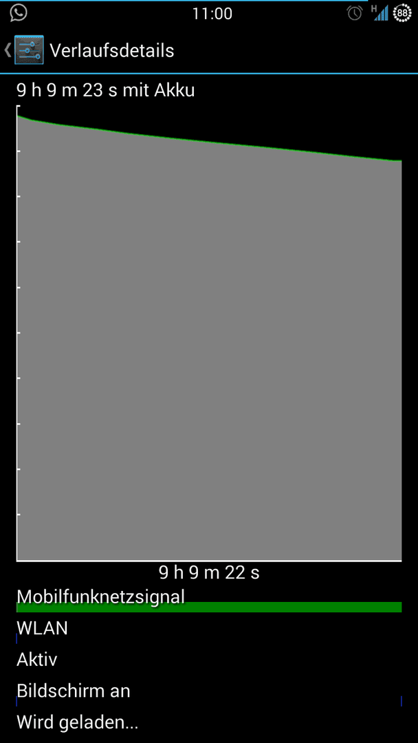

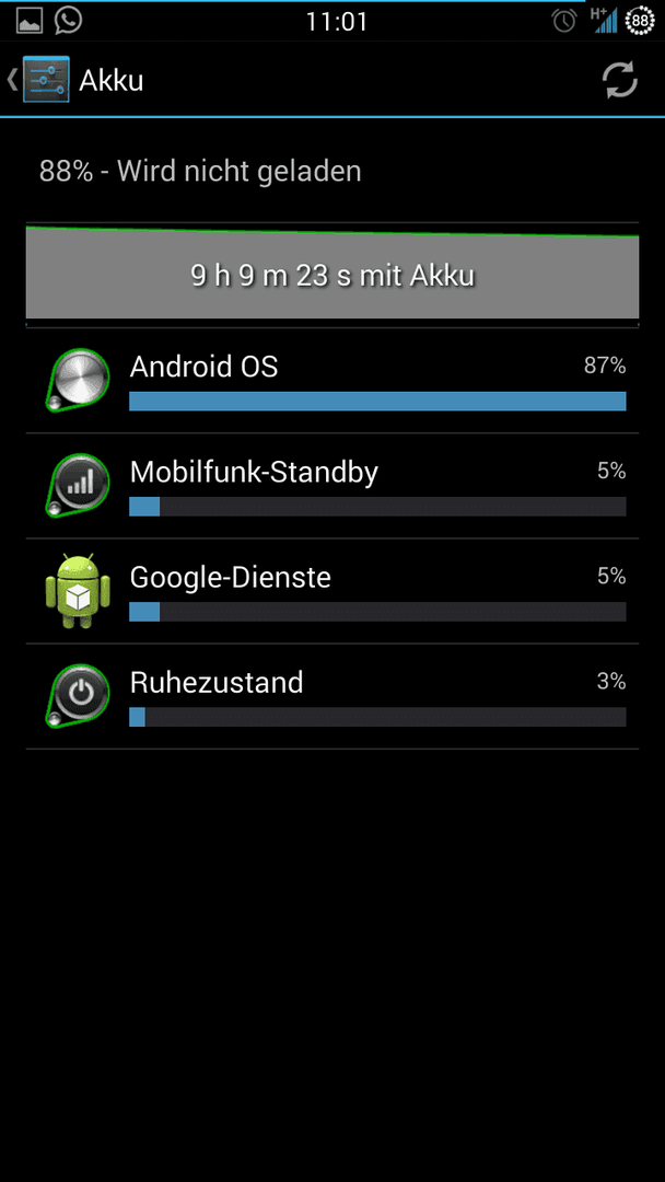

General Information
BetterBatteryStats version: 1.14.0.0B2
Creation Date: 2013-09-01 11:00:12
Statistic Type: Screen Off to Current
Since 9 h 8 m 43 s
VERSION.RELEASE: 4.2.2
BRAND: samsung
DEVICE: m0
MANUFACTURER: samsung
MODEL: GT-I9300
OS.VERSION: 3.0.91-Yank555.lu-CM10.1-v1.6f-beta6
BOOTLOADER: I9300XXEMG4
HARDWARE: smdk4x12
FINGERPRINT: samsung/m0xx/m0:4.1.1/JRO03C/I9300XXDLIB:user/release-keys
TAGS: test-keys
USER: kufikugel
PRODUCT: m0xx
RADIO: I9300XXEMG4
Rooted: true
Battery Info
Level lost [%]: Bat.: -10% (98% to 88%) [1,1%/h]
Voltage lost [mV]: (4240-4135) [11,5%/h]
Other Usage
Deep Sleep (): 8 h 10 m 15 s (29415 s) Ratio: 89,3%

aber immer noch ganz schön viel.
einen Verdächtigen hab ich schon wieder gefunden, Standortzugriff per WLAN & Mobilefunknetz war doch noch aktiviert (ist doch das hier : NetworkLocationLocator (Google-Dienste) und/oder LocationManagerService (Android-System)?) :glare:,
also muss ich meine Aussage von gestern wohl zurücknehmen, aber jetzt ist es wirklich deaktiviert :rolleyes2:
Gab es da nicht eine App / was zu flashen, wo man manchen Apps die den Standortzugriff brauchen, vorgaukeln kann, dass man das aktiviert hat und die nicht meckern, obwohl alles deaktiviert ist ? ich meine ich hätte da was gelesen.
Wofür sind diese zuständig und kann man sie evtl. abstellen ?
AlarmManager (Android-System) -
AlarmManager (Google-Dienste) -
AlarmManager (Telefon) - gleich drei Mal ?
NetworkLocationCallbackRunner (Google-Dienste)
GpsLocationProvider (Android-System) - GPS hab ich doch aus ?
*sync*_subscribedfeeds_Account {name=f875ff62b0fa9060a0bf3567a79d7237, type=com.google} (Google-Dienste) -
Event Log Service (Google-Dienste) -
GTALK_ASYNC_CONN_com.google.android.gsf.gtalkservi ce.AndroidEndpoint (Google-Dienste) - Talk und Hangouts hab ich komplett deinstalliert .. oder muss ich noch mehr als die Apps deinstallieren ?
Gruß phizy
Reicht. Aber was meinst du mit Talk? Es geht um die App hangouts.
Wakelocks von "Talk" gibt es weiterhin, hat was mit den Push notifications zu tun.
AlarmManager verwaltet das "aufwecken" der apps bei Bedarf ;)

Achso, dann muss ich damit wohl leben, dachte da könnte man noch was gegen machen :tongue:
Okay, danke. Muss wahrscheinlich auch so bleiben :sleep:
Mal schon was diese Nacht bei rumkommt, wenn ich wirklich Standortzugriff aus habe.
Nachts geht dann automatisch noch der Flugzeugmodus an und WLAN aus per Llama und morgens wieder alles an, mal schauen ob es was bringt, werde morgen dann mal berichten, oder ob das gar nicht lohnt und ich es gleich auf 2G bei Screen aus laufen lassen kann, weil Llama das Phone zu sehr aufweckt.
Gruß phizy
