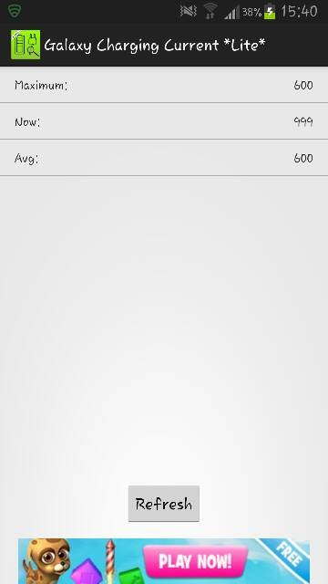

Hey
Also mein Problem mit dem s3 besteht nun schon etwas länger..
Und zwar verbraucht es mehr akku als es lädt..
Wenn ich das handy zb im Standby habe und das Ladegerät drann hängt lädt es (allerdings sehr langsam aber es lädt!) surfe ich zb im Internet, benutze whats app oder ähnlichesliches lädt es entweder garnicht oder vielleicht 1% in 10 Minuten... Wenn ich nun allerdings etwas akkulastiges benutze wie zb ein game dann verliert mein s3 extrem viel % akku OBWOHL es am Ladegerät hängt....
vom Energieverbrauch wenn es nicht am Ladegerät angeschlossen ist brauchen wir erst garnicht anfangen zu diskutieren, der ist Höllisch hoch..
Das kann doch nicht sein dass mein s3 MEHR akku verbraucht als es lädt? Das war nicht immer so, erst set ca 1-2monaten..
Ach ich muss dazu sagen, Ich dachte zu erst es würde vll am Ladegerät oder am akku gelegen haben und habe mir extra von Amazon Einen Nagel neuen akku und ein neues Ladegerät gekauft , das Problem besteht weiterhin ohne jegliche Veränderungen.
Könnt ihr mir tips geben woran das liegen könnte??
600 sind wenig, aber bei WhatsApp sollte es nicht gleich wieder zurückfallen. Akkustatistik gelesen? Falls eine App Amok läuft, umstellen oder updaten oder deinstallieren.
Zu BetterBatteryStats die ersten 2 Posts dieses Threads lesen. Evtl zuerst mit dem kostenlosen WakelockDetector nach Übeltätern ausschau halten.
Den BBS-log kannst hier spoilern und es wird sich jemand um eine Lösung bemühen.
"Where is my droid power" vervollständigt die Akkustatistik, um kleine Verbraucher zu finden.
Frohes Suchen ;)
