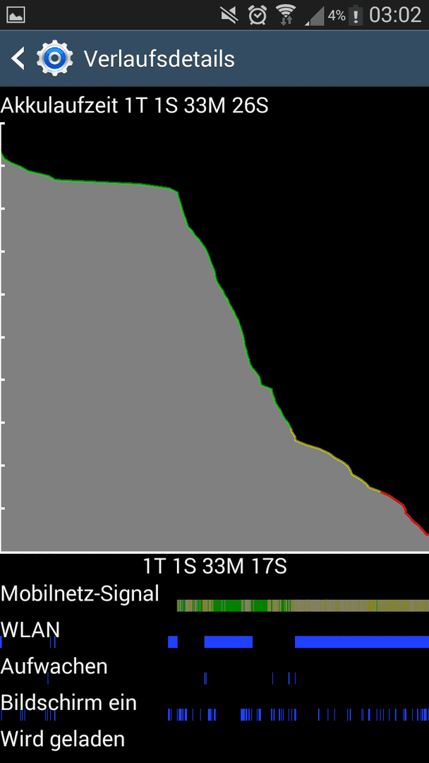

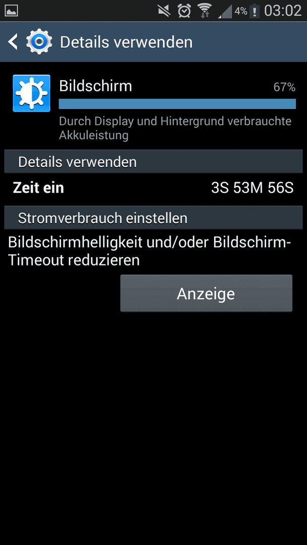

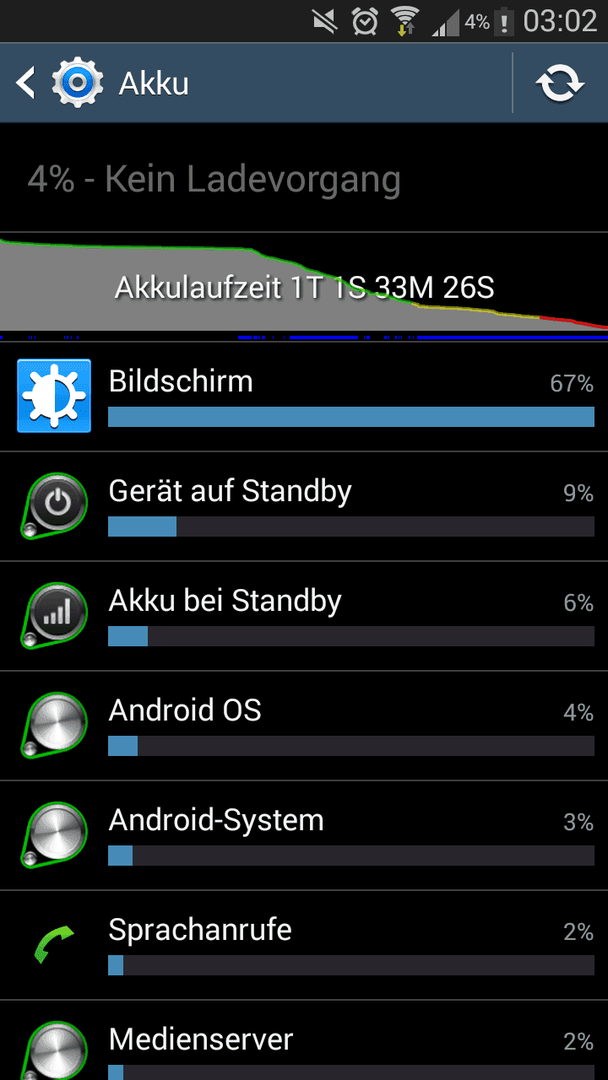

So habe seit gestern Abend kontinuierlich den Akku beobachtet, nachdem mir der Verbrauch Montag und Dienstag deutlich stärker als in der Woche davor vor kam. (Bin Neubesitzer) Donnerstag war ich zum Beispiel noch sehr zufrieden, hab da jetzt leider keine wirklichen Daten mehr zu.
Hatte mir Mittwoch eine 32 GB Sandisk Karte geholt. Habe jetzt im Nachhinein, also heute, gelesen, dass schon andere damit Probleme mit hatten. Sie ist seit Mittwoch Abend drin, da liefs wie gesagt noch super. Ich habe die Karte aber erst am Wochende gefüllt und zwar mit circa 25 GB. Normalerweie müsste aber "Medien" einen entscheidenden Anteil am Akkuverbauch haben, wenn die Karte wirklich der Übeltäter ist oder irre ich mich?
Sync war meistens an, wenn das WLAN nicht lieft, dann war 3g/2g-auto an. Energiesparmodus ist aktiv, Bildschirmhelligkeit auf auto. (Genauso wie ichs zuvor auch schon gehandhabt habe)
Ab da wo das Mobilfunknetz einsetzt, war ich unterwegs, zuvor wars im Flugmodus. Das WLAN in dieser Phase vor dem letzten ununterbrochenen WLAN (später zu Hause) ist das der Uni.
Das Gesamtendergebnis sieht wahrscheinlich nicht sooo schlecht aus, auch wenn das die Tage aus dem Gedächnis heraus deutlich besser aussah, aber was mir Sorgen macht ist der Verbrauch während ich unterwegs war (12.00 Uhr bis 18.40 Uhr). Die Kurve geht einfach viel zu schnell runter. Und das sieht nicht nur im Nachhinein so aus. Einen dermaßen extremen Messfehler kann man wohl ausschließen oder?
Hier habe ich mal alle Bilder (immer Übersicht, Kurve, Bildschirm) in 10%-Akkuverbrauch-Schritten hochgeladen: s3 akku - Imgur
Und hier das Endergebnis:

Ja, bei defekter SD Karte erscheint Medien(scanner) in den Stats.
Das kann aber noch kommen, weil es ein schleichender Prozess ist. Ich würde, noch geht es (?), umtauschen. Weiß ja nicht wo du es her hast. Online ist es ja problemlos 14 Tage möglich, im Elektromarkt sind die auch meist kulant. Mach das auf jeden Fall!
Im Prinzip sieht es ganz ok aus bei dir, ein Tag mit ca. 4h Display on passt ja. Wobei mit der Stockrom auch etwas mehr drin sein sollte, allerdings dann mit root Zugriff um ein paar schöne Sachen nutzen zu können. Anderer Kernel, Greenify, ein paar sinnlos Apps entfernen, Firewall usw.
Wenn du ohne root mehr Infos möchtest, müsstest du mit Better Battery stats ein Logfile über nacht machen (ohne Benutzung). Dann könnte man bezüglich evtl. Hintergrundprozessen und bösen Apps etwas sagen ;)
Wenn du etwas an Medien änderst (also bspw. Musik oder Videos hinzufügst) kann ein Scan, der je nach Menge/Anzahl gerne 2-3h dauert und den Akku zur Hälfte leert, normal sein. Ein Anzeichen für einen beginnenden Defekt ist die Ursache des Scans nur, wenn das Handy irrtümlich glaubt, die Karte sei ausgeworfen und wieder eingelegt worden. Das häuft sich dann mit der Zeit, bis nichts mehr lesbar ist und man die Karte möglicherweise nicht mal mehr woanders formatieren kann. Sie wird wohl wirklich hardwaremäßig zerstört.
Der Scan wird - so meine Beobachtung - erneut komplett begonnen, wenn du etwas änderst, bevor der letzte Scan abgeschlossen ist. Nach einem kompletten Scan gehen die weiteren Scans üblicherweise schnell (Vermutung: Nur noch Änderungen scannen) und stören normalerweise nicht.

Was ist eigentlich der Unterschied zwischen der grünen und gelben Farbe beim Mobilfunk-signal?
Die Kurve ist ja irgendwie auch gerade dort wo es primär grün ist, ziemlich steil.

Bei meiner letzten Messung gings ja direkt los damit, dass der Akku innerhalb 45mins/8 bildschirmminuten auf 91% gezogen wurde. Auch wenn man da natürlich einen Messfehler vermuten kann. Zumindest ist das jetzt nicht passiert.
