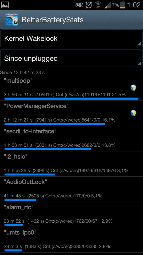

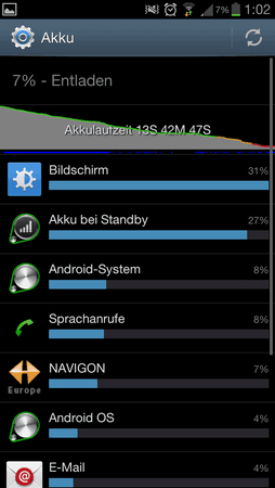

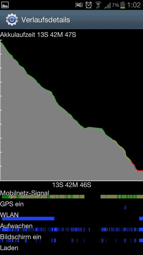

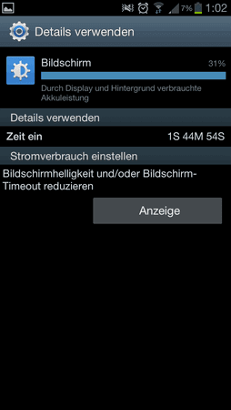

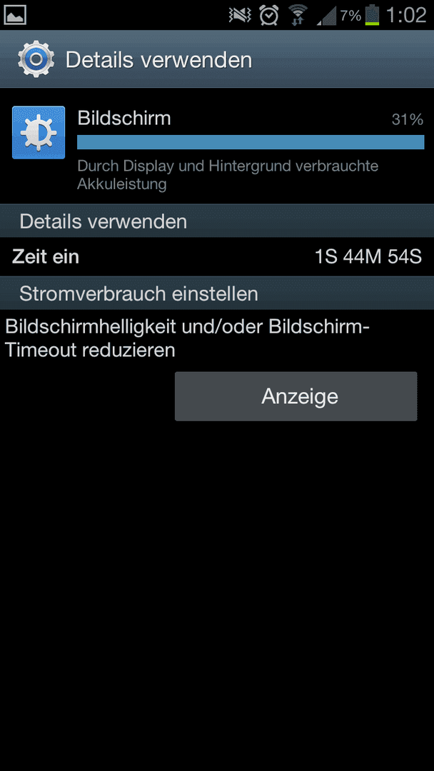

Also ich habe leider starke Probleme.. mein akku hält maximal 13-15h..
Ich hab gprs aus.. wlan aus..dDisplay Helligkeit Automatik. Bluetooth aus.. Email push aus.. und verliere im.standby unglaublich viel akku. Es nervt einfach nur noch. Kann mir einer bitte bitte helfen.. wenn das nicht besser wird werde ich es wieder verkaufen.. es hält bei mir keinen Tag durch.

Cire schrieb:
Ich hatte anfangs exakt das gleiche Problem mit der Akkulaufzeit wie du.
Boardmittel und CPU Spy zeigten mir, dass mein S3 kaum im Deep Sleep war sondern ständig "awake" und zudem ständig WLAN aktiviert war, obwohl ich in den Einstellungen definiert hatte, das WLAN im Standby immer deaktivert werden soll.
BetterBatteryStats lieferte zwar nichts genaues, aber zeigte auch an, dass das Handy ständig "geweckt" wurde und irgendeine Applikation ständig WLAN Traffic verursachte, welcher natürlich extrem Leistung zog.
In der Nacht verlor ich auch immer so um die 30-40% (7 Stunden).
Verursacher war im Endeffekt eine App namens "DroidSheep Guard", welche mich vor ARP Attacken (Man-in-the-middle) in WLAN Netzwerken schützen sollte. Nur leider lief die App auch im Standby immer weiter und ließ auch WLAN immer aktiviert, sodass das Handy gar nicht erst in den "Deep Sleep" kommen konnte. Also App wieder runter geschmissen, Problem beseitigt.
Aktuell habe ich ca 1% Akkuverlust pro Stunde, bei aktiviertem WLAN, GPS, alle Dienste aktiviert außer Samsung Backup, Mail-Sync einmal die Stunde, GPS-Sync einmal die Stunde (Google, Wetter-App, News-App), wenn das Handy im Standby ist. Deep-Sleep liegt dann bei etwa 93%. Ich finde das einen extrem guten Wert, wenn man bedenkt das all diese Komponenten Strom ziehen. Und wenn ich den Offline-Modus über Nacht aktiviere, komme ich auf ca 0,3% pro Stunde, also hab ich bei einer 7 Stunden Nacht grad mal 2-3% verloren.
Ok, jetzt nochmal zu dir. An sich S3 komplett neu aufsetzen schonmal eine gute Idee. Ich würde gar nicht alle Dienste deaktivieren, wozu hat man sich dann bitte ein 600€ Smartphone gekauft?! Genau um alle Services jederzeit nutzen zu können. Ein paar Programme welche vorinstalliert waren hatte ich allerdings gelöscht und ein paar Sachen deaktiviert, die man nicht benötigt.
Als kleiner Tipp noch: "Samsung Push Service" deaktivieren, der soll auch gut Akku ziehen und braucht kein Mensch. Im Zweifel alles mit Google syncen, das reicht. Und nach neuer Firmware schauen kann man auch so.

Hast schon mal neu gestartet? Hast Du PartialWakelocks in BBS? Du könntest nach einem Tag auch mal ein BBS Log (Menu => More => Dump to File) hier anhängen. Wie lange hattest Du Navigon genutzt, das zieht schon am Akku.
Aber ich denke da rödelt irgendwas im Hintergrund.
Wie gesagt, häng vielleicht mal ein BBS Log hier an.
