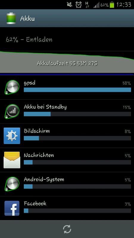

seid gut einer Woche saugt die Anwendung "gpsd" meinen ganzen Akku leer.
Anbei mal die Aufstellung von meinem Akku-Verbrauch.
Jemand eine Ahnung was das sein könnte und wie man dies abstellen könnte ?
Danke im Voraus.

Seid gut einer Woche saugt die Anwendung "gpsd" meinen ganzen Akku leer.
Anbei mal die Aufstellung von meinem Akku-Verbrauch.Jemand eine Ahnung was das sein könnte und wie man dies abstellen könnte ?
Das ist der GPS-Daemon, ein Hintergrundprogramm, das regelmäßig Dein GPS ausliest. Welches das sein könnte, lässt sich für Außenstehende natürlich recht schlecht beantworten. Läuft ständig ein Navi? Google Maps? Latitude? Irgendein Virus, der Dich ausspioniert?
Navi, Maps und Latitude hatte ich noch nie geöffnet.
Und gegen einen Virus hab ich eine Anti Virus App.
Sehr sehr komisch.
Das gleiche hat ich vor wenigen Tagen auch bei mir hat ein neustart geholfen seitdem ist das Problem weg. Ich kann mir auch nicht erklären was genau das problem war.
Hab ich alles schon ausprobiert , hat leider nicht geklappt
Das Problem hatte ich auch mal über einige Tage, zunächst hatte ich alles gelöscht was ich kurz zuvor installiert habe bevor es mir aufgefallen ist. hat leider nicht geklappt.
Am Ende war ich so verzweifelt, dass ich nacheinander alle Apps gekickt habe die zugriff auf GPS haben.
https://play.google.com/store/apps/details?id=com.denper.addonsdetector
damit kannst du deine Apps nach werbediensten und berechtigungen scannen. android.permission.ACCESS_FINE_LOCATION ist der Zugriff auf GPS
du kannst ja in der Akkuübersicht sehen ob gpsd stopt oder weiterläuft.
letztendlich bilde ich mir aber ein, dass googles "my tracks" und "goggles" schuld waren.
Folgende Mittel waren bei mir erfolgreich, wurden hier aber alle schon diskutiert, also nichts Neues.
a) Es könnte sich eine Anwendung aufgehängt haben. Einfach das Smartphone einmal aus und wieder an machen. Manchmal hilft’s erst beim zweiten Mal.
b) Unter Einstellungen alle Standortdienste deaktivieren und nur bei Bedarf wieder anmachen.
c) Unter Einstellungen in die Datennutzung und dort einen fiktiven, hohen Grenzwert aktivieren. Dann in der unterhalb befindlichen Liste nachsehen, welche Apps wie viel verbrauchen. Hier kannst du, indem du auf die nicht laufend benötigten Apps mit hohem Verbrauch gehst, deren Hintergrundaktivität deaktivieren. Natürlich nur solche , die du nicht laufend brauchst, z.B. Facebook, You Tube, oder auch die Hintergrundtätigkeit des scheinbar nicht genutzten Navie und so weiter.
Wünsche dir Erfolg.
Habe eben nochmal bei mir nachgeschaut, 19 Anwendungen dürfen die grobe Position des Telefons erfragen, 20 Anwendungen dürfen auf Ortung GPS zugreifen und bei mir ist außer Navie und C360 nichts Besonderes installiert.
