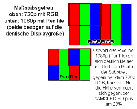

Hab mal bisschen über die ganze Thematik nachgedacht und eines ist klar: Samsung wird dem S3 nicht das gleiche HD-PenTile Display verpassen, wie wir es im Galaxy Nexus finden. Das wurde auch schon von diversen Aussagen von Murtazin untermauert.

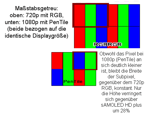

Jetzt mal bisschen gesponnen: Angenommen das S3 bekommt ein sAMOLED HD plus Display, so würde man 3 subpixel pro Pixel verbauen. In der Horizontalen bedeutet das: 720x3=2160 Subpixel. Ein FullHD Display mit PenTile-Matrix hätte nur 2 subpixel pro Pixel. Das würde heißen in der Horizontalen: 1080x2=2160. Ergo: es handelt sich in der Horizontalen bei sAMOLED HD plus und sAMOLED FullHD (penTile) um die identische Anzahl an Subpixeln. Und der PenTile-Effekt fällt bei FullHD Auflösung definitiv nicht mehr ins Gewicht. Die Frage ist nur, ob Samsung es hinbekommt, die Subixel in der Vertikalen um ca. 28% zu stauchen um statt 1280 subpixeln 1920 unterzubringen.
Allerdings wäre selbst bei einer vertikalen Stauchung der Subpixel um 28% die Pixelhöhe immernoch größer als die Pixelbreite. Dadurch könnte ich mir vorstellen, dass die begrenzende Größe die Subpixelbreite ist. Und die wiederum wäre aber bei einem FullHD Display mit PenTile Matrix und einem HD-Display in RealStripe Technologie identisch.
Von daher sehe ich das ganze gar nicht soo unwahrscheinlich!
Ob der Betrachter einen Unterschied erkennt, lass ich mal dahin gestellt. Aber machen wir uns nix vor, ein FullHD-AMOLED Display wäre ein Marketing SuperGAU! :D

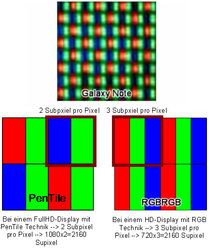

Sorry! :D Also am liebsten würd ich das ganze ja aufzeichnen. Gibts jemanden, der den obigen Text versteht und dazu ne Grafik erstellen kann? Naja ich versuch mal was! :D
So ich hab mal 2 Bilder zu dem Thema hochgeladen. Ich hoffe, dass man es damit etwas besser verstehen kann. :D
Im ersten Bild bin ich nochmal allgemein auf die Unterschiede PenTile/RealStripe eingegangen. Im zweiten Bild habe ich dann eine maßstäbliche Gegenüberstellung der Subpixelgrößen angeordnet. Man erkennt darin die Größen der Subpixel bei einem 720p RealStripe im Vergleich zu einem 1080p Pentile-Display bezogen auf die identische Displaydiagonale.
EDIT: Da die Bilder hier beim Anzeigen mit einem Schwarz hinterlegt werden, kann man leider die Schrift nicht mehr erkennen --> so dürfte es trotzdem funktionieren: beim vergrößerten Bild: Rechtsklick --> "Grafik anzeigen" :)

Wie, glaubst Du, daß sonst Farben entstehen? Jede bunte Farbe ist eine Mischung aus den 3 Grundfarben Rot, Blau, Grün. Damit ein Pixel z.B. orange leuchtet, leuchten die Subpixel in unterschiedlicher Helligkeit, sodaß die Farbmischung eben Orange ergibt.

Also so weit in den Grundlagen wollte ich eigentlich nicht anfangen. :D
Hast du dir mal Gedanken gemacht, worin der Vorteil eines Galaxy S2 gegenüber dem S1 liegt, und warum das Display schärfer ist, obwohl es die gleiche Pixelanzahl bei größerer Displaydiagonale hat?
Die antwort dafür findest du in der Anzahl der Subpixel. ;)
Entscheidend für die Herstellbarkeit eines Displays ist die Größe der Subpixel und die ist bei AMOLED HD+ nahezu identisch mit jenen von AMOLED FullHD PenTile.

Hier mal ein Beitrag (Englisch) warum FullHD OLED bei 4.8 Zoll in einer RGB Ausführung garnicht kommen kann.
Denkbar wäre FullHD als Pentile ich halte aber ein 720p in RGB Ausführung für am wahrscheinlichsten und auch am sinnvollsten.
Schließlich können beide mit HD beworben werden. ;)

Wenn der herstellungstechnische Aufwand beim FullHD in Pentile kaum größer ist als beim HD mit RGB-Matrix (siehe meine Gegenüberstellung paar Seiten zuvor), würde ich an Samsungs Stelle NATÜRLICH auf das FullHD setzen. Eine Pixeldichte von knapp 400pixel pro inch würde das iPhone mal sowas von deklassieren!! Und das auf AMOLED-Basis. Dass da bei der Matrix getrixt wurde und eigentlich nur 60% der Subpixelanzahl drin steckt, weiß von dem "Fußvolk", das auf Samsungs marketingcampagnen anspringt, eh keiner.
