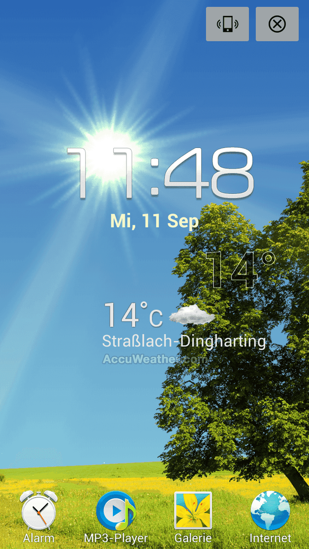

Edit: Hab mir jetzt mal die Original Dock-Clock angesehen. Macht auf mich nicht den Eindruck, als würde die Uhr wandern können. Finde auch keine Einstellung dazu. Und selbst wenn Die Uhr wandert, gibt es genug Elemente, die statisch sind. Ist also Mist in meinen Augen.
