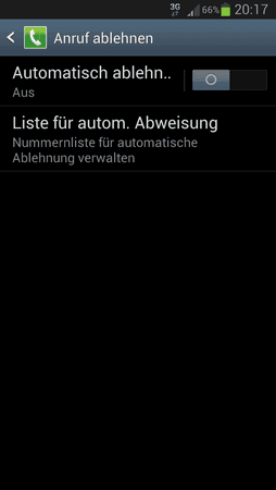

So sollte die Einstellung aussehen.
Habe Avast alle Anrufe werden angenommen.
So sieht es bei mir auch aus.
