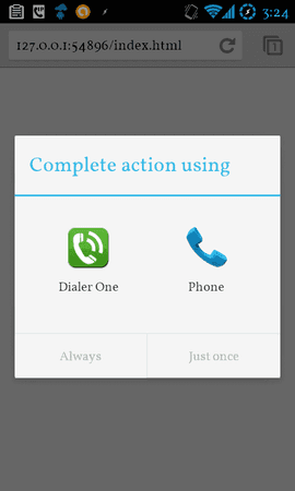

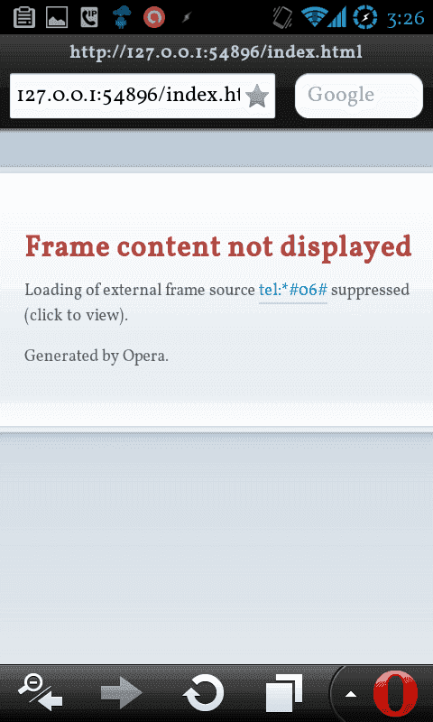

Bei mir haben USSD-Codes noch nie funktioniert, ich kann aber dennoch bestätigen, dass es auch auf dem S2 funktioniert.
Ich habe den Factory-Reset-Code durch *#06* ersetzt und sowohl Chrome wie auch Firefox versuchen den Code an den Dialer zu übergeben.
Lediglich Opera Mobile blockiert das Laden des Frames.
