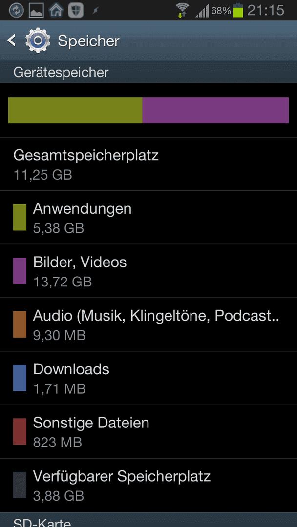

habe bei meinem S3, FW 4.1.2, CSC DBT, gerooted und geflasht mit Mobile Odin folgende interessante Situation - siehe Grafik.
Ich hab bei der 16GB Version 13,72GB Bilder & Videos drauf, 5,38GB und trotzdem noch 3,88GB frei.
Freier Speicherplatz und Speicherbedarf für Apps ist schlüssig, das für Bilder und Videos definitiv nicht, da sind nur ein paar wenige drauf.
Irgendwer eine Idee? Oder für der Weg über Titanium Backup, Wipe, Backup wiederherstellen?

nutzt du vllt directory bind oder irgendwas um ordner vom internen speicher auf die externe SD zu verlinken?
ansonsten vllt mal cache wipen.
Hier gabs irgendwo schonmal was dazu. Ich glaub da waren irgendwelche defekten oder versteckten Dateien auf dem internen Speicher. Diesen kann man aber nur mit einem custom Recovery ohne Werksreset löschen, mit stock ROM nur mit Werksreset. Ich glaube er war da irgendwie per MyPhoneExplorer rangegangen und hat die Dateien da dann über dessen Dateimanager gelöscht.
Herzlichen Dank für die Info, ich hab es gestern gleich mal riskiert, und habe einen kompletten Wipe durchgeführt, und über Titanium Backup wieder alles restored.
Jetzt passen die Angaben wieder und der Aufwand war überschaubar!
