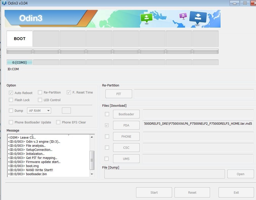

Hallo wie geht der recovery modus, odin screenshoot

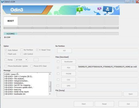

Hallo nach bootlader.bin geht es nicht weiter.
danke. ist schon 10 minuten so was soll ich machen
Was für eine Firmware flasht du auf dein Device????
Ich glaub ich seh nicht recht :scared:
Du hast die falsche Firmware genommen.
Du flasht gerade auf dein S3 eine Galaxy Tab 10.1 Firmware..
Dann hast du vermutlich den Bootloader geschrotten. Wenn der DM jz noch funktioniert schnell eine S3 FW Flashen !

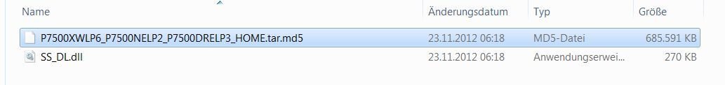

hallo firmware siehe anhang. können sie einen link sgen für die richtige firmware anbieter drei AT
