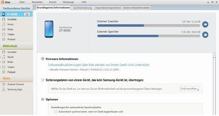

Hallo bin schon wieder so ein newbee der HILFE braucht.
Habe das GT-I9300 von orange(AUT) habe es debranded und ein unroot gemacht, hat alles so funktioniert ...ABER
dann Kies genommen und keine Firmware info mehr, was kann ich nun machen?

Ist es nicht so, dass wenn man rootet Kies keine Firmware mehr anzeigt?
Dachte das wäre so. Ausserdem ist es normal, dass der Gerätestatus auf geändert steht, nachdem er gerootet hat.
Also alles völlig normal.

Nein, zeigt schon was an nur du kannst halt keine Softwareaktualisierungen durchführen wegen root
Und wieder was dazu gelernt.

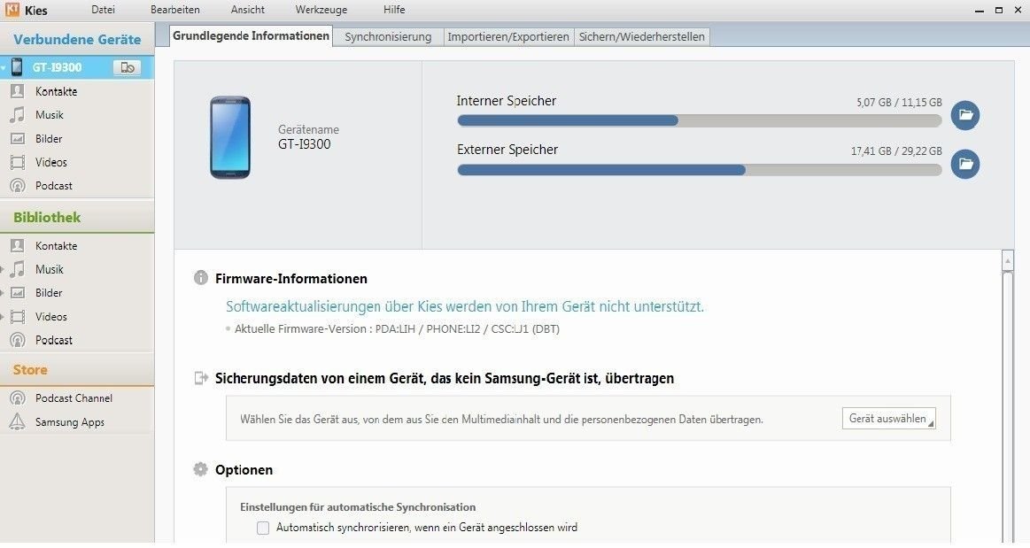

ich hänge mich hier mal dran, da ich dasselbe Problem habe. Mein S3 hat ein T-Mobile Branding.
Hier mal die Infos:
AP: I9300XXBLH3
CP: I9300BOLH2
CSC: I9300TMLH2
Trotzdem zeigt mir Kies (2.5.0.12094_28_8) bei Firmware nix an. Das S3 wird einwandfrei erkannt und ich kann Daten sichern usw.

Hallo ich habe dasselbe Problem.
nachdem ich etwas experimentiert habe, wollte ich nun wieder die stockfirmware mit t-mobile branding drauf hauen. also habe ich per triangle den counter resetet und dann die I9300XXDLIH_I9300DTMLJ3_DTM drüber geflashed.
hat auch alles geklappt, jedoch ist der gerätestatus auf "geändert" und kies liest die firmware-version nicht mehr aus.
kann mir jemand vielleicht eine lösung für das Problem zeigen? möglichst ohne fullreset...
AP: I9300XXDLIH
CP: I9300BOU1
CSC: I9300DTMU3
Vielen Dank!
Hallo:smile:
Kies mit Rechtsklick als Administrator starten.
Hat bei mir geholfen.

Mein Problem konnte ich inzwischen teilweise lösen.
habe das Gerät nun zurückgesetzt und nun steht zumindest der status auf normal.
allerdings zeigt kies immer noch nichts bei den firmware-infos an. scheint vielleicht doch nen bug zu sein.
