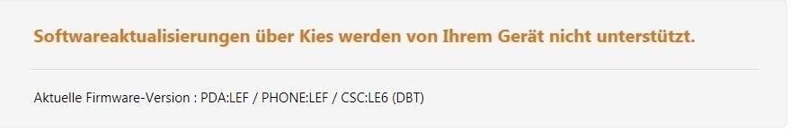

ich habe heute mein S3 bekommen, und nun sagt Kies: Softwareaktualisierungen über Kies werden nicht unterstützt. Auf dem Gerät befindet sich folgende Firmware:
Basisband:
I9300XXALEF
BuildNummer:
I9300XXALEF
Bei Eingabe von*#1234# wird folgendes ausgegeben:
AP: I9300XXALEF
CP:I9300XXLEF
CSC: I9300DBTALE6
Macht es Sinn diese Firmware zu flashen damit ich die Updatemöglichkeiten über KIES bekomme? Ist dieses überhaupt ein deutsches Gerät?

Ihr habt offensichtlich eine aktuellere DBT Firmware als die ersten S3. Außerdem steht sie noch nicht als KIES / OTA Update zur Verfügung und deswegen kann man sie auch noch nirgends im Netz zum Download finden.
Also freut euch einfach, dass ihr auf dem aktuellsten DBT Stand seid.
