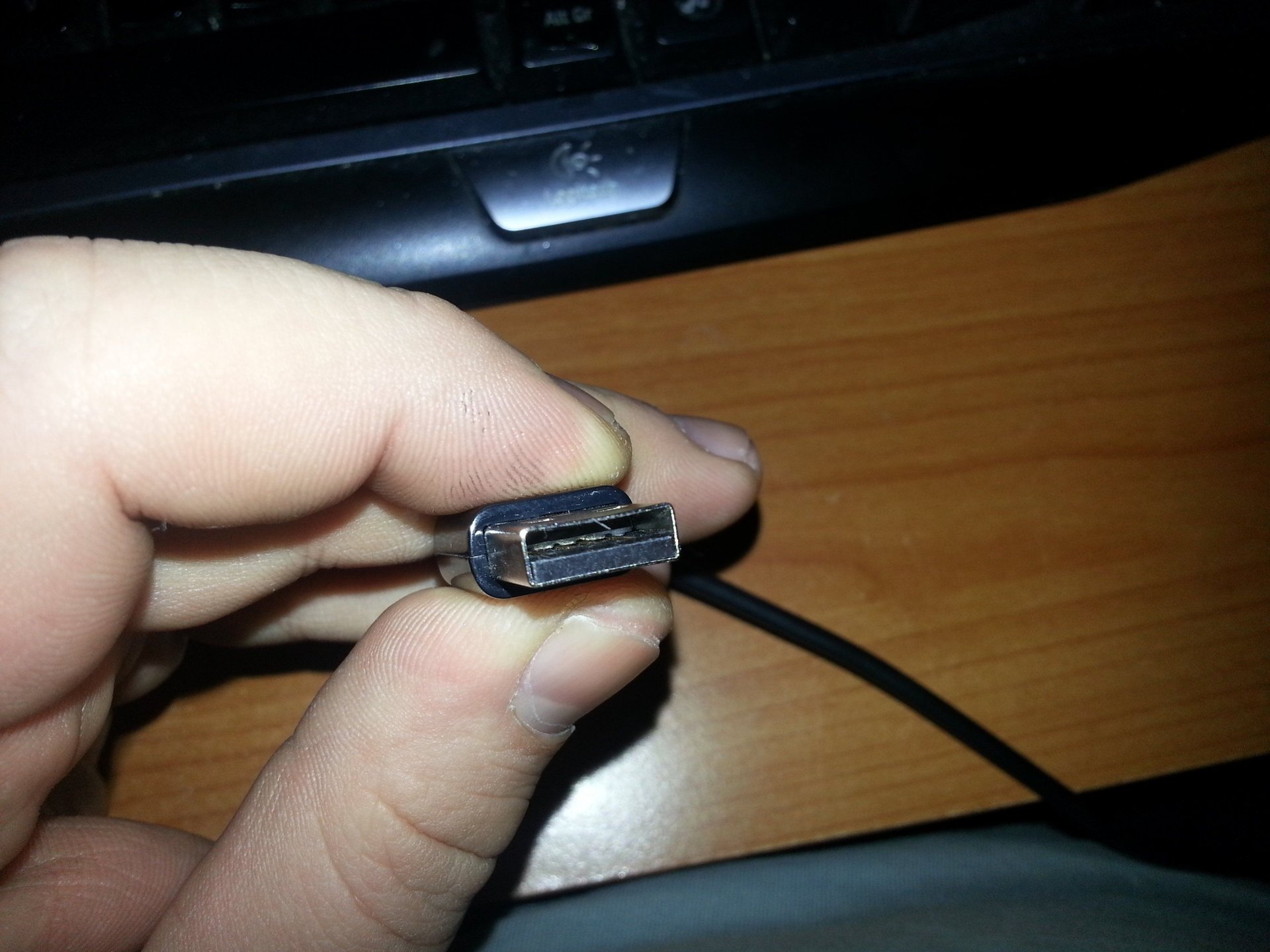

Ich hatte gestern folgendes Problem :
Ladegerät eingesteckt (ori Samsung )
Ladestatus erkannt
Akku wurde immer leerer von 16 % auf 4 % trotz laden
:confused2::confused2::confused2:
Wlan und andere Akkufresser ausgeschaltet
Nix passiert
Alle Kontakte geputzt von Akku, Ladegerät und die Pins im S3 geprüft
Kein Erfolg
Kabel geprüft und Sauber gemacht
Nix passiert
Dann spasseshalber das USB Kabel mit der Hand am Stecker zusammengequetscht ( mit Gefühl ) damit das Kabel am Steckernetzteil mit etwas mehr Druck eingesteckt werden musste. Jetzt hält es viel besser
Also am Metallstecker ganz leicht quetschen, nicht dort wo meine Finger sind sondern vorne . Das die Mitte oben leicht eingedrückt ist... ok ?
Und siehe da
:cool2::cool2::cool2:
Ultra Schnelle Ladung
Back to road again
Vielleicht kann die Info jemand von euch helfen die das gleiche Problem haben
LG
