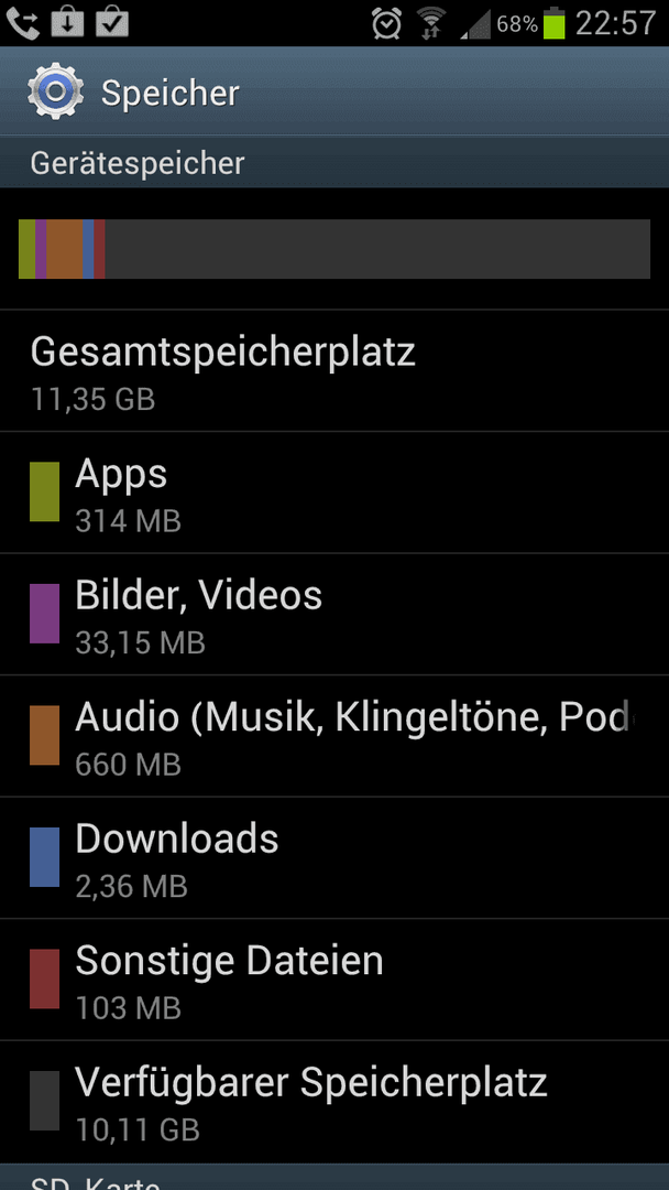

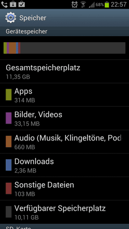

Also naja, mir ist vorhin folgendes aufgefallen:
Schau ich mir in Einstellungen "Speicher" an, rechne dann den Platz den Apps, Musik usw. verbrauchen zusammen und ziehs dann vom Gesamtspeicher ab, kommen immer so 130 MB die noch mehr frei sein müssten als bei Verfügbarer Speicherplatz angezeigt wird.
Woran kann das liegen? Oder ist das normal?
Vielen Dank,
loran
Das kann für den Cache draufgehen. Die Apps sammeln ja alle irgendwelchen Datenmüll.
Klicke mal im Anwendungsmanager auf eine App und gucke dort mal unter "Cache"
Da sammelt sich teilweise ordentlich was an. Sonst konnte man das immer mit einem Cache Cleaner beseitigen (Root erforderlich).
Funktioniert aber leider unter ICS nicht wirklich.
Edit: Hab gerade mal bei mir geguckt: Google Chrome z.B. zeigt Cache 28 mb an. Da sind 100 mb schnell zusammen.
Achso ok, Danke.
Find das nur grade weng komisch weil ich's erst seit gestern hab und noch garnet soviel mit gemacht hab, aber kann man wohl nix machen.
Da brauchst auch gar nicht viel machen, die Apps sammeln das zeug auch so an, wenn sie irgendwie im Hintergrund werkeln.
Kann man ja löschen, ist aber mühselig und auf lange Sicht bringt es ja wenig. Die hören nicht auf damit, die Brüder. :rolleyes2:

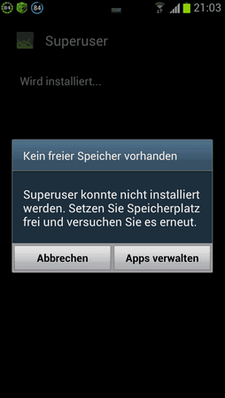

Hallo leute,
habe folgendes problem mit meinem gerooteden S3:wenn ich bestimmte apps von SD karte oder Google store instalieren will,kommt immer die meldung,daß kein speicher vorhanden ist:crying:.hatte vor geringerer zeit LP installiert,hab ihn aber nach mehrfachen problemen wieder gelöscht:razz:.hab auch schon sämtliche einträge von LP über Root explorer gelöscht.auch habe ich x anleitungen im netz versucht:confused2:.hab eigendlich keine lust mein S3 auf werkseinstellungen zurück zusetzen,den wenn ich dann mein letztes backup wieder installieren tu,hab ich das gleiche problem wieder:confused2:.vielleicht hat einer von euch noch ne idee:thumbup::thumbup:.wäre klasse.gruß an alle:D
Hast du denn überhaupt genug freien Speicher?
Über 7 GB auf s3; 10GB auf sd
Kannst du die Fehlermeldung mal knipsen? (Screenshot)
Kannst du mal die SuFu nutzen?
Dann musst du auch nicht "knipsen"
Das Thema ist wohl so alt wie das S3 und wurde mehr als genug durchgekaut
Suchen hat nichts gebracht;weder hier noch in anderen foren:confused2::confused2:
Siehe screen
Hab schon alle Caches gelöscht (aus dem recovery menü);market updates auch schon gelöscht
Der ursprüngliche Beitrag von 21:13 Uhr wurde um 21:15 Uhr ergänzt:
.Codex auch schon gelöscht
Hatte ich gestern auch mal wieder.Nicht das erste mal...
Ohne Werkseinstellungen oder Full Wipe wirst das Problem Wahrscheinlich nicht beheben können.
Ich hab das Rom neu drauf und mit Titanium Backup die Apps wiederhergestellt.
Bis ich da lange Probiere hab ich das auch gemacht.
