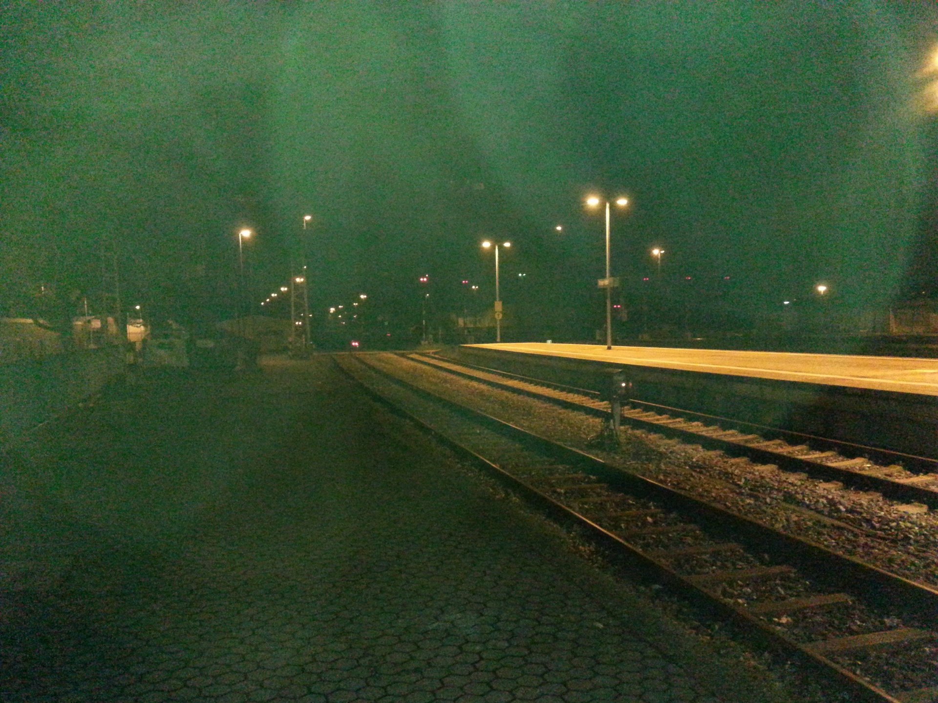

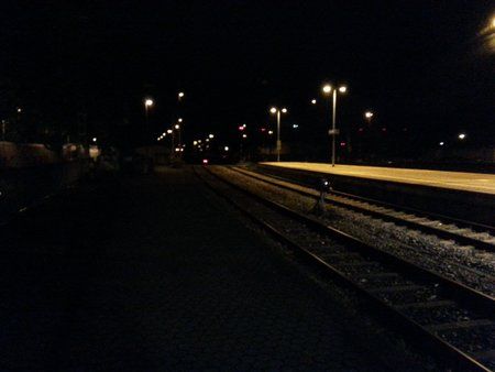

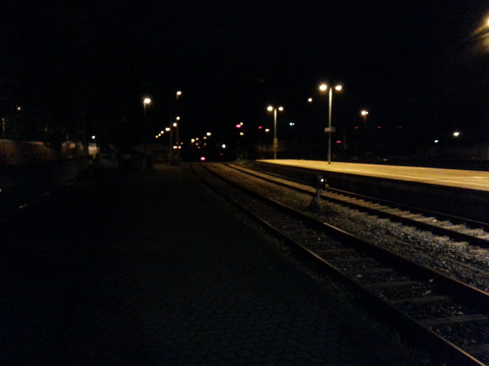

ihr seht hier das gleiche Bild einmal mit und ohne Blitz. Beir werden die Bilder immer so grün mit Blitz. Ist das normal? Für mich sieht das so aus, als wäre auf der Linse irgendetwas. Leider entdecke ich nach und nach irgendwelche Fehler am S3. Habe es allerdings schon länger als 1 Monat und bin auch soweit zufrieden. Übrigens ist auch das Aufnahmemikro im S3 unterirdisch schlecht. Bei meinem xperia Neo ist die Qualität ein Traum dagegen. Damit kann man mal eben ein Video machen, was eine gute Tonqualität liefert.

Du erwartest allen Ernstes, mit dem LED-Blitz auf “unendlich“ in der stockdunklen Nacht fotografieren zu können. Das kann weder mit einem Handy noch mit einer professionellen Ausrüstung funktionieren.
Deine Problemstellung beweist, dass du von den Grundsätzen der Fotografie und z.B. der Farbenlehre, keine Ahnung hast.

Hast du zufällig irgendeine Art von Hülle um das Gerät?
Ich hoffe, dass dieser Bereich der Bahnanlage öffentlich zugänglich ist.
Spontan wäre mir in den Sinn gekommen, auch mal das "Blitzlicht" abzuwischen, wenn keine hülle drüber ist...
als vergleich würde evtl auch ein foto in eine andere Richtung helfen, mit weniger künstlichem Licht ...

Danke für eure bisherigen Antworten. :) Ja, das ist ein öffentlich zugänglicher Bereich. Mir ist schon klar, dass man kein Foto mit Blitz in den unendlichen Bereich machen kann. Mit meiner Digitalkamera erzielt man mit Blitz auf große Entfernung auch ein schlechteres Foto als ohne Blitz.
Lediglich die grünen Störungen haben mich verwundert.
Auch auf einigen Party Fotos, auf denen einige Personenfotos gemacht wurden, sind diese grünen Blasen vorhanden. Diese lade ich jedoch natürlich nicht hoch, da dort Personen drauf sind.
Ja, ich nutze eine Hülle. Der led Blitz sitzt dadurch etwas tiefer im Gehäuse, weist aber keinen Staub auf. Aber es kann natürlich auch die Hülle schuld haben. Nur ohne Hülle nutze ich es ungern, gerade auf einer Party gibt man es vielen Leuten für ein Foto in die Hand etc. Da ist einem die Hülle schon lieber falls es mal runterfällt.

... es könnte sein, dass durch die Hülle Falschlicht vom nahen Blitz auf das Objektiv kommt.
Probiere es mal zur Kontrolle ohne Hülle
Falls der Fehler (weitestgehend) weg ist, suche eine schwarze matte undurchsichtige Hülle, die dieses Falschlicht nicht seitlich auf das Objektiv übertragen kann.

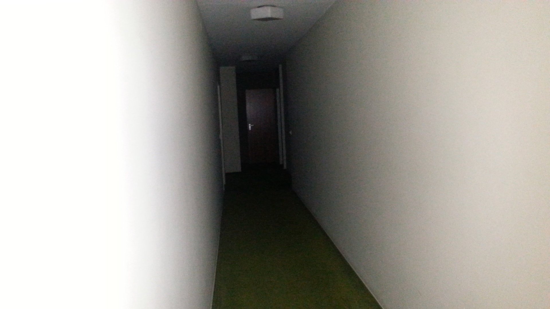

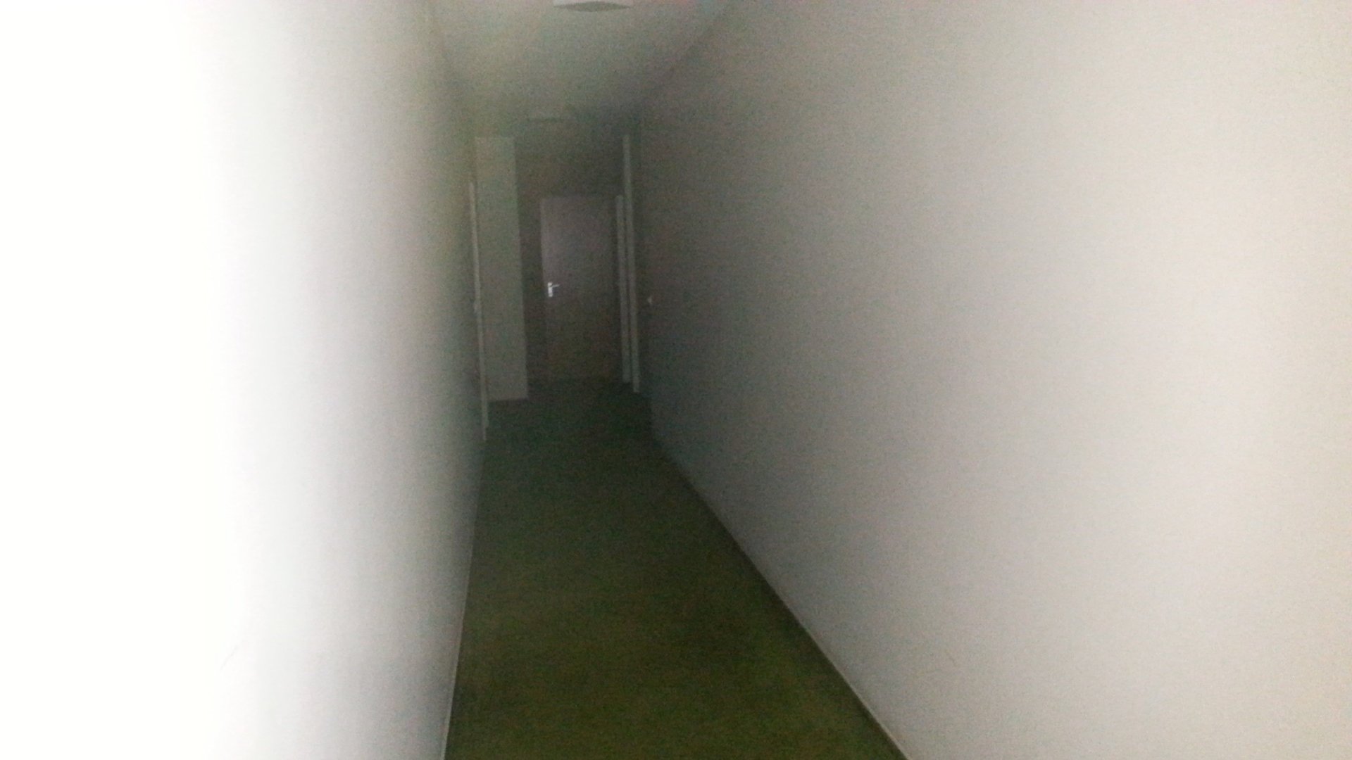

vielen Dank für all eure Ratschläge. Es lag tatsächlich an der Hülle. Habe jetzt ein Bild in einem Flur geschossen.
Man sieht dort den Grünstich nicht so stark, wie auf dem Bahnhof, aber es lässt sich doch erkennen, dass das Bild ohne Hülle wesentlich weniger verwaschen aussieht.
So bin ich noch glücklicher mit dem S3.
Man macht nunmal im Alltag mit dem Smartphone mehr Fotos. Die Digitalkamera hat man nicht immer in der Hosentasche ;-)
1. Bild mit Blitz ohne Hülle.
2. Bild mit Blitz und Hülle

wie ich sehe, ist Deine Hülle zwar am Rand schwarz, aber im "kritischen Bereich" um Blitz und Objektiv transparent.
Dort gibt es die Falschlicht-Übertragungen !
