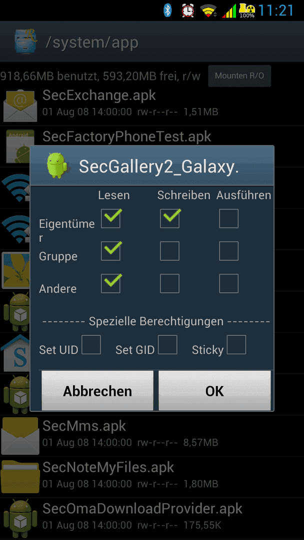

Bei mir sieht es so aus (siehe Anhang)
und Neustart nicht vergessen.
