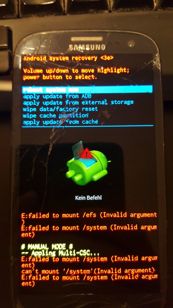

Habe ein S3 bei Kleinanzeigen erworben, hat ein gebrochenes Glas, das kann ich wechseln. Weiterhin hängt sich das Handy auf, sobald ich es einschalte, oder das Ladegerät dran hänge. Verschiedene Akkus schon getestet, im Revovery-Mode werden etliche Fehler angezeigt. Wäre für Hilfe Zwecks Odin etc. sehr dankbar, auch über Teamviewer etc! Danke im Voraus
[doublepost=1447259869,1447259347][/doublepost]Das sind die Fehlermeldungen. Wenn ich einen anderen Akku einlege und die Tastenkombo Power-Vol.Up-Homebutton dann verwende, komme ich in ein anderes Menü, wo links oben im Display ODIN Mode steht..nur so zur Info, ich weiß nicht warum das so ist : )

Mit Odin kannst du, und wirst du wahrscheinlich auch eine org. FW von Samsung flashen müssen :winki:
Ich schreib dir mal `ne PN :sneaky:

Ja,leider lies sich mit normaler Vorgehensweise (FW mit Odin flashen) nix mehr retten :cursing:...defekter eMMC
Die letzte Rettung in solchen Fällen ist wohl nur noch @html6405 ... ist schon alarmiert und tut sein Bestes :biggrin:
Reaktionen: html6405
Erledigt, habe ein Backup der defekten EFS erstellt, formatiert und aus dem binären Abbild die wichtigen Daten (IMEI, Zertifikat,.....) extrahiert und erneut eingebunden :).
