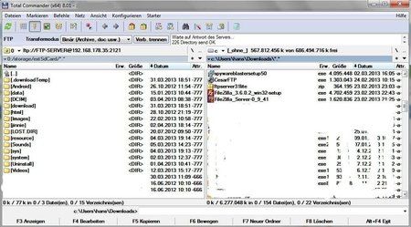

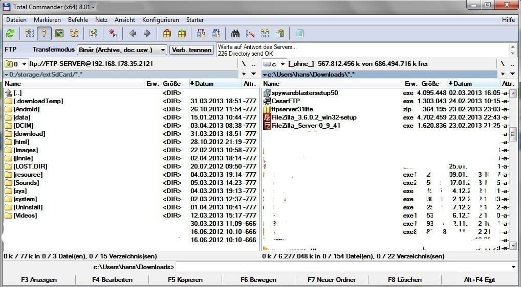

Das geht auch so: Ich verwende hier auf dem Notebook den Total Commander. Der hat 2 Fenster nebeneinander. Auf dem PC läuft CaesarFTP, auf dem S3 FTP-Server. Jetzt kannst Du beim Total Comander eine FTP-Verbindung zum S3 aufbauen, auf dem einen Fenster hast Du dann den Inhalt der (externen) SD-Karte, auf dem anderen Fenster den Inhalt Deines Notebooks. Man kann dann also die Files hin- und herschieben. (s. Bild) Linkes Fenster=externe SD-Karte des S3, rechte Seite=Notebook. CaesarFTP auf dem Notebook brauchst Du gar nicht für diesen Fall, das übernimmt der TotalCommander.
