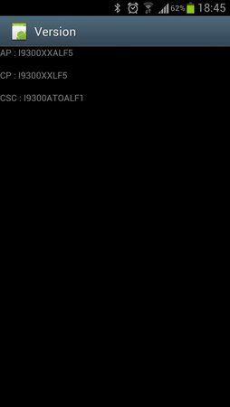

Keldin schrieb:
Welchen Provider ? Firmware ? hast du. Könntest du die Ausgabe von *#1234# posten ?
Best regards
Ich habe vorhin die DTM Version geflasht. HD Voice war dann enable. Soweit so gut.
