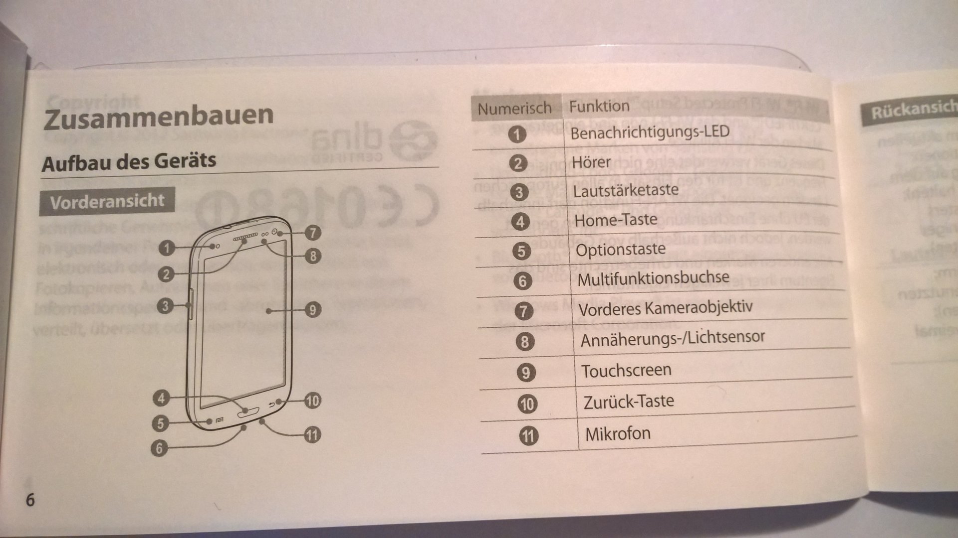

Vielen Dank für die Antwort. Ich meinte aber nicht die Benachrichtigungs-LED, sondern den Annäherungs-/Lichtsensor, der sich rechts neben dem Hörer befindet und öfters einfach nur vor sich hin glimmt, ohne dass sich das Smartphone über den Home-Button wecken lässt.
Hab` dazu einen Auszug aus der Bedienungsanleitung hochgeladen (Menüpunkt 8). Denke `mal, wenn das ein spezifisches Galaxy S3-Problem wäre, hätten sich hier inzwischen mehrere andere User gemeldet. Werde es mir überlegen, ob ich noch versuche, das neueste Android aufzuspielen, oder das Gerät einfach ausmustere. Einstweilen nochmals vielen Dank und schöne Feiertage! :1f44d:
