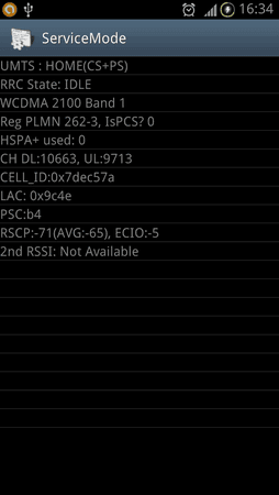

Wenn ihr diesen Beitrag komplett verstanden habt, und etwas Experimentieren und Beobachten möchtet, könnt ihr FD in dieser Datenbank abschalten, das Handy neustarten und unter *#0011# am Ende jedes Datentransfers die Zeiten der Wechsel der RRC-Zustände beobachten.
