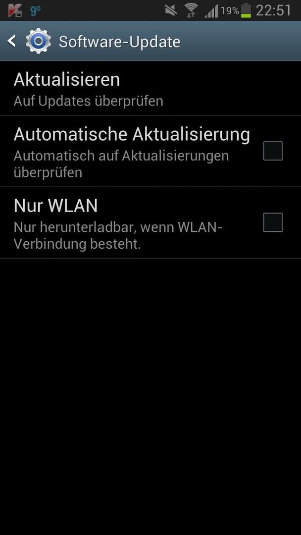

Ich habe leider das Update geladen, will es nun aber doch nicht installieren.
Gibt es eine Möglichkeit die Update benachrichtigung die alle 3 Stunden kommt zu deaktivieren? Oder vielleicht die Update Daten löschen?
LG
Versuchs mal so:
"Siehe Bild"
LG. Qlimax
powered by Samsung Galaxy SIII & Tapatalk

@mitgeschmack:
Wenn du Rootrechte hast, dann einfach unter /Cache die update.zip datei löschen. Du kannst, so wie qlimax2703 schrieb, den Hinweis das ein Update zum downlaod bereit steht ausblenden. Da aber in deinem Post steht, das du es bereits heruntergeladen hast und er immer wieder die Installation anzeigt, da hilft (soweit mir bekannt) nur das löschen der Update datei.

@qlimax2703
den button "automatisch auf update prüfen" hatte ich bei meinem s3 mit ics gar nicht
da gab es nur die 2 anderen punkte!
Den Menüpunkt gibt es auch nur bei Jelly Bean was ich gesehen habe... :)
