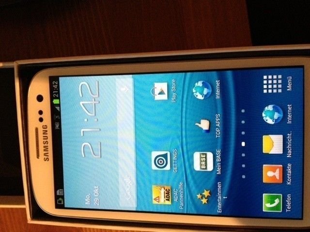

habe soeben mein S3 bekommen - ein Gerät aus einem BASE-Vertrag.
Ich wollte natürlich das BASE Zeugs und sonstige damit installierte Apps runter haben und habe daher das Gerät auf JB ohne Brand-Name draufgespielt.
Ergebnis:
"Mein BASE" ist immer noch vorhanden - warum das?
Danke und Grüße!

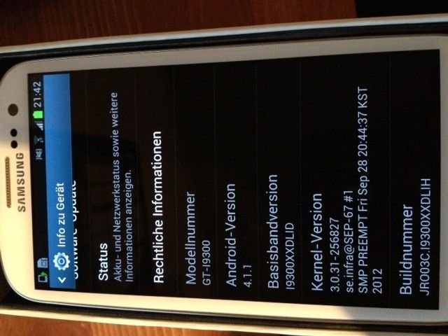

So, hier noch eine weitere Information:
abgerufen mit entsprechender Tastenkombination:
AP: I9300XXDLIH
CP: I9300XXDLID
CSC: Unknown
Was genau kann ich mit dieser Info anfangen?
Danke.....
Bei CSC sollte I9300DBTDLI2 stehen. Ist zumindest bei mir so und ich hab das Update per ODIN geflasht.
Das die Base-App noch da ist könnte daran liegen, das die eventuell nicht im ROM, sondern als User-App installiert ist. Gehe mal in die Appliste, tippe auf Menü und wähle "Deinstallieren" - schau mal ob Du bei der Base-App nen Haken setzen kannst. Wenn ja, kannste die da gleich töten.
