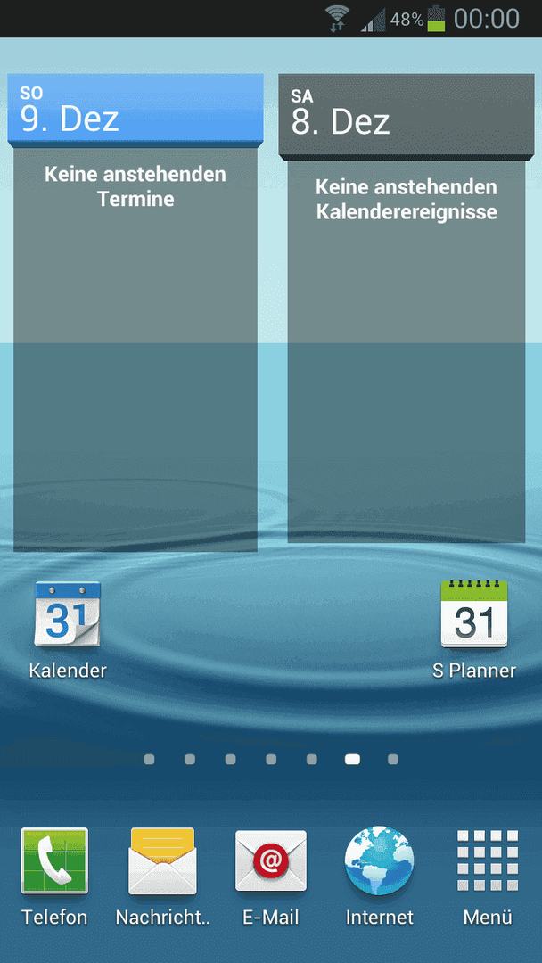

Nach der Installation von Google-Kalender aus dem Play-Store habe ich zwei Kalender Widgets 2x3 zur Auswahl.
Das von Google zeigt problemlos das aktuelle Datum, das von Samsung nicht! (Siehe Screenshot.)
Leider startet beim Klick auf das Google Kalender-Widget der Stock-Google-Kalender und nicht der S-Kalender. Die Google-Kalender-App zeigt aber in der Monatsansicht nur Balken und keinen Text wie der S-Kalender.
Ich möchte nun statt des fehlerhaften Samsung-Widgets das Google-Widget verwenden, beim Anklicken soll jedoch der schönere S-Kalender gestartet werden.
Weiß jemand, wie man das ohne Root hinbekommen kann?
