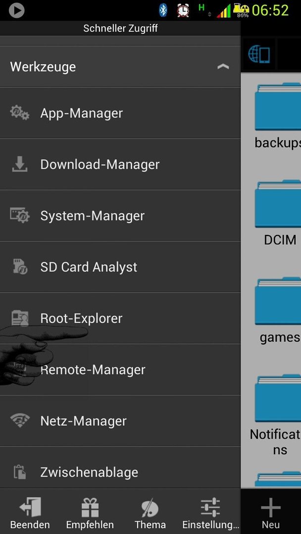

Hallo.
Ich habe mein S3 auf die neueste Firmware aktualisiert.
Root ist wieder drauf.
Allerdings irgendwie nicht so richtig. Ich kann zwar alle Programme nutzen, wie vorher, aber ich hatte den Locksound geändert. Der war nach dem Update weg.
Ich kann ihn nicht mehr ersetzen, oder löschen. Der alte Ton bleibt einfach dort. Weder, wenn das Handy am Pc hängt, noch per ES Explorer im Handy.
So, als ob die Dateien irgendwie gesperrt sind. Wenn ich versuche den alten Ton zu löschen, bleibt er einfach dort.
Weiss jemand Rat ?
Du musst dem ES File Explorer auch Rootrechte geben.
Siehe Bild unten, wenn du dort auf Root Explorer drückst kommt ne neue Auswahl dort drückst du dann auf als R/W einbinden und dann machst du einen Punkt bei rw /system.
Ahaaaa... :thumbsup: Es funktioniert...
DAS war der Punkt, den ich nicht bedacht habe.
Danke vielmals :)
