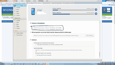

Und du hast genau die zu deinem Product Code passende Firmware geflasht?

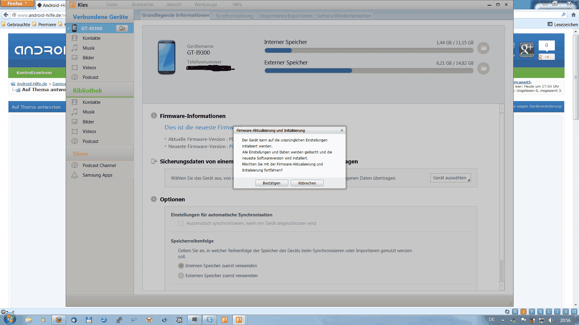

Produktcode wo finde ich den? Das sagt Kies.

ja, das passt.
