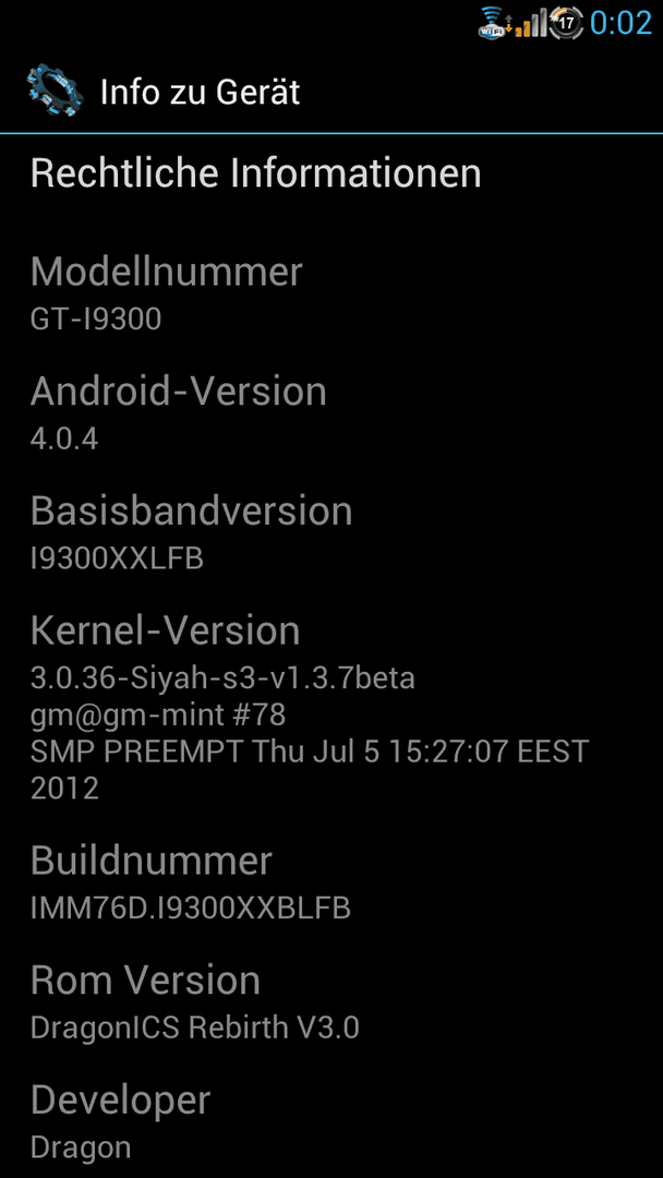

Erstmal danke für die schnellen Antworten.
Auf dem screnshot seht ihr wie es aktuell bei mir ausschaut ( telen funktioniert)
Ja, mit der neuesten Chekrom HD geht das telefonieren bei mir auch nicht mehr. Per Nandroid Backup zurück auf die vorrige Version geht wieder, das telefonieren. Ich versuch mal ne andere Modem rauf zu machen und schauen ob es dann geht, mit der aktuellen Version..!
