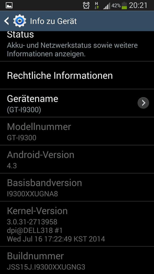

Bild / Screenshot der Telefon-Infos oder das Ergebnis von *#1234#

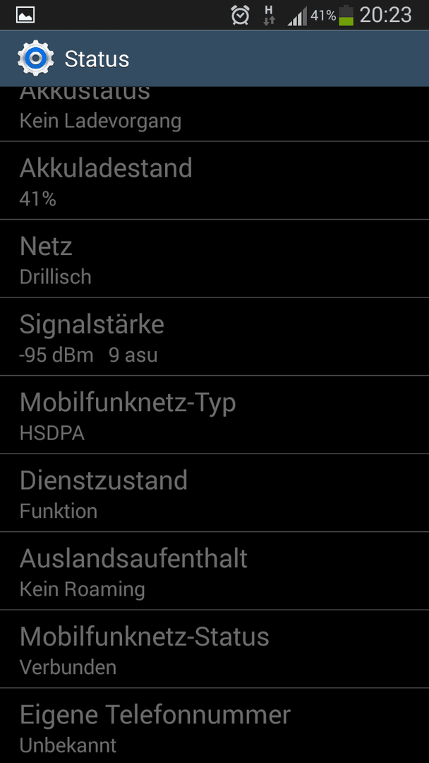

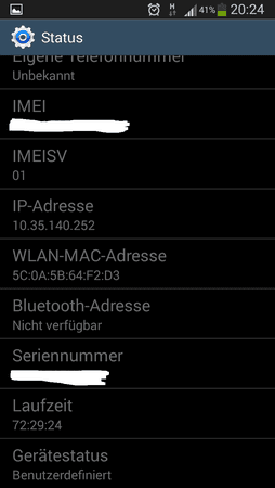

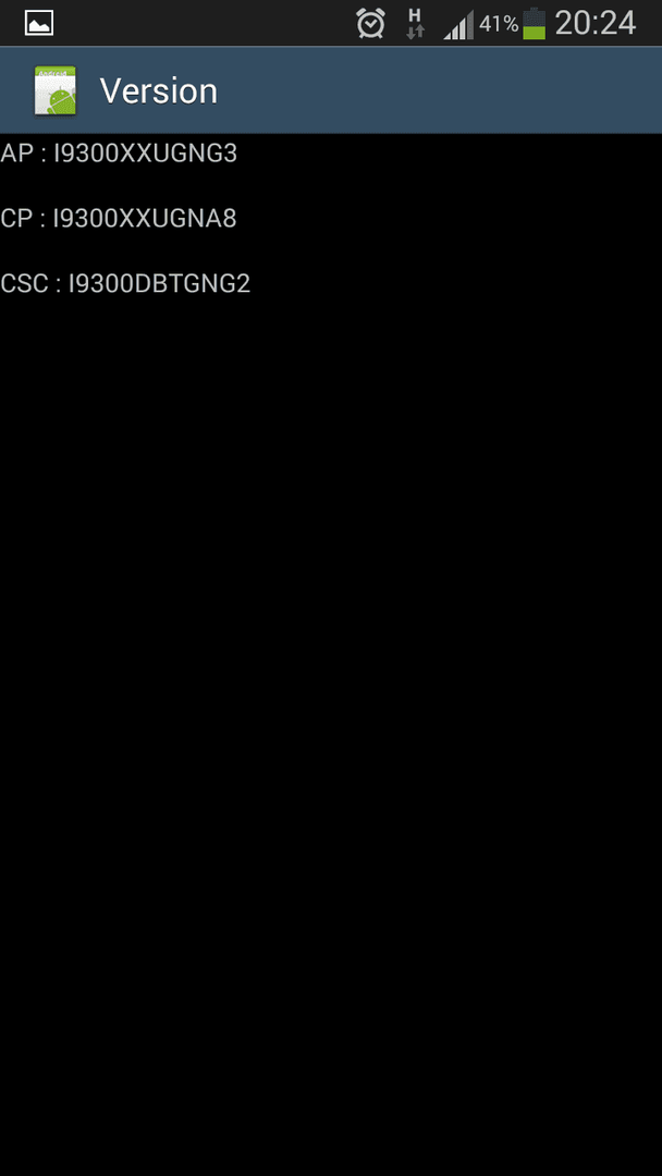

Das sind die Infos zu meinem Handy.
