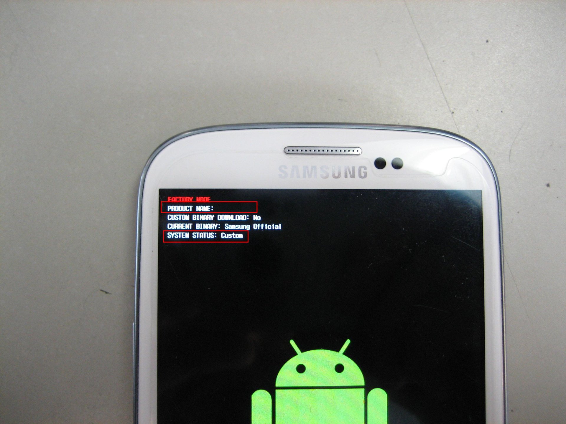

Als Beweis dass etwas am Handy verändert wurde gab man uns ein Bild von dem Handy welches das Anzeigen würde (siehe Anhang).
Meiner Ansicht nach erkennt man eindeutig dass nichts downgeloadet wurde, sonst würde ja bei "Custom Binary Download" YES und die Counts stehen.
Nur was bedeutet das "Custom" bei "System Status" und warum kann der "Product Name" nicht ausgelesen werden?
Wie kann das passieren?
Wie kommt man zu diesem Factory Mode? Ich kenn nur den Odin Mode auf meinem S2?
Ist da ein Fehler oder eine Fehlinterpretation beim Reparaturservice passiert?

Keine Ahnung also wie die dieses Foto gemacht haben!

Und vor allem, was ist das für ein Gerät? Kann natürlich sein, dass es an der Reflektion liegt, aber da fehlt die Frontkamera ;)
(hab das mal mit Herumdrehen versucht, ich kriege es nicht hin, dass das Display so spiegelt, dass man die Kamera gar nicht mehr erkennen kann)

Alles sehr sehr komisch. Könnte ja auch eine Verwechselung sein. Ich würd mal kurz den Support um eine kurze Stellungnahme bitten, da es möglicherweise sein kann, dass es sich nicht um dein S3 handelt.
Dürfte nur die Reflexion sein... gezoomt erkennt man schemenhaft die umrisse!!!
Der ursprüngliche Beitrag von 11:05 Uhr wurde um 11:08 Uhr ergänzt:
Das Foto ist von unserem S3.... die Kratzer auf der Displayfolie stimmen überein....
Glaub auch nicht das sich da jetzt irgendwer die mühe gemacht hat ein Bild zu manipulieren...
Reaktionen: weidiudorf
Okay, dann würde ich trotzdem noch mal nachforschen was da los ist.

das scheint ein bug des Systems zu sein... du bist nicht der einzige der dieses Problem hat
[Q] System Status: sometimes "Original", sometimes "Custom" - Page 2 - xda-developers
oder anders rum
Stock rom & root - system status problem - xda-developers
ich würd der Hotline anrufen, das problem schildern, auch erwähnen dass dies ein problem ist dass das bekannt ist und, dass, sollte Samsung weiter behaupten, dass sie aufgrund ihres eigenen Softwarefehlers (ergo an sich schon ein Garantiefall) dir eine Reperatur verweigern, du das an die grosse Glocke (Presse, einschlägige webcommunitys usw, anwalt) hängen würdest

Die Hauptfrage die ich dabei habe ist eben ob dieses Foto eindeutig beweist dass was verändert wurde oder dieser Screen auch durch einen Handyfehler das anzeigt was er eben anzeigt/nicht anzeigt!?

Danke für die Links, recht interessant, vor allem der Erste... das Handy wurde auch in Ö gekauft ... vielleicht ein zusammenhang!?
Leider wurde in beiden Einträgen manuell geflasht was ja bei mir nicht zutrifft aber gut zu wissen dass die Anzeige, aus welchen Gründen auch immer, nicht immer richtig ist....

Vor allem irritiert mich ja das nicht GT-i9300 als Product Name angezeigt wird.
Deshalb bin ich auch ned sicher ob die Anzeige überhaupt irgendwas richtiges anzeigt und nicht nur einfach das Handy geschrottet ist und sich ausspinnt!

Vielleicht ist der interne Speicher fehlerhaft, das könnte diesen Status auch erklären. Jedenfalls ist der Flashcounter bei 0, eigentlich sollte das ja Beweis genug sein, dass an dem Handy nicht gespielt wurde?
hast Du mal die die IMEI kontrolliert. Ich kenne es, dass Großhändler billige Handys in Osteuropa kaufen und die länderspezifische Firmware ändern.
