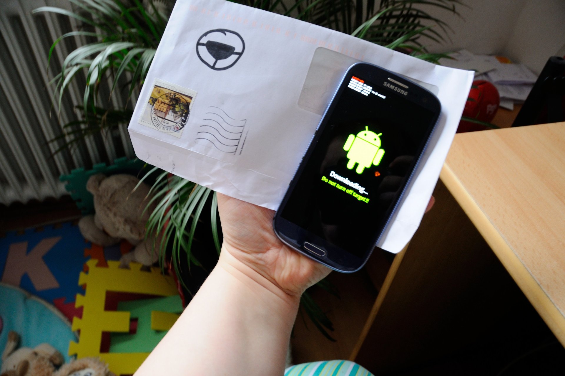

Ich brauche dringend Hilfe
Mein Handy (Samsung Galays S3) springt nicht mehr an. Erst ging andauernd die Tastensperre einfach raus, richtig als wuerde jemand auf den Touchscreen druecken mit dem Finger, da gibts ja als Extra das man das einstellen kann das es aussieht als wuerde man Wasser beruehren. Dann blinkte andauernd dieses schwarz aufgemalte Symbol was auf dem Kuvert ist oben in meiner Taskleiste....dann war es weg. Habe es neu gestartet und saemtliche neuen Apps der letzten 2 Tage deinstalliert. Dann fing es wieder an zu blinken und ploetlich kam eine Meldung in meiner Taskleiste mit einem Vorschlag was man in die Schnellsuchenfunktion oder wie das heißt machen kann, wieder das blinkende Symbol und ploetzlich startet sich das Handy neu und reagierte nur noch auf die Tasten aber nicht darauf wenn ich mit dem Finger drueber bin. Ich habe dann einfach komplett den Akku rausgetan und wieder rein & dann kam dieser Bildschirm wie auf dem Foto und mein Handy macht seither nichts mehr....
Hab ich mir was eingefangen? Ist mein Handy kaputt? Hatte das auch mal jemand? Bitte helft mi..... :crying:
Ach hier das Bild
Das ist der Download modus für die Flash Software Odin welche zum flashen von Samsung Handys genutzt wird

Hast du mal versucht das Handy einfach mal aus und ein zu schalten?? ;)
Ja das ist der downloadmodus.

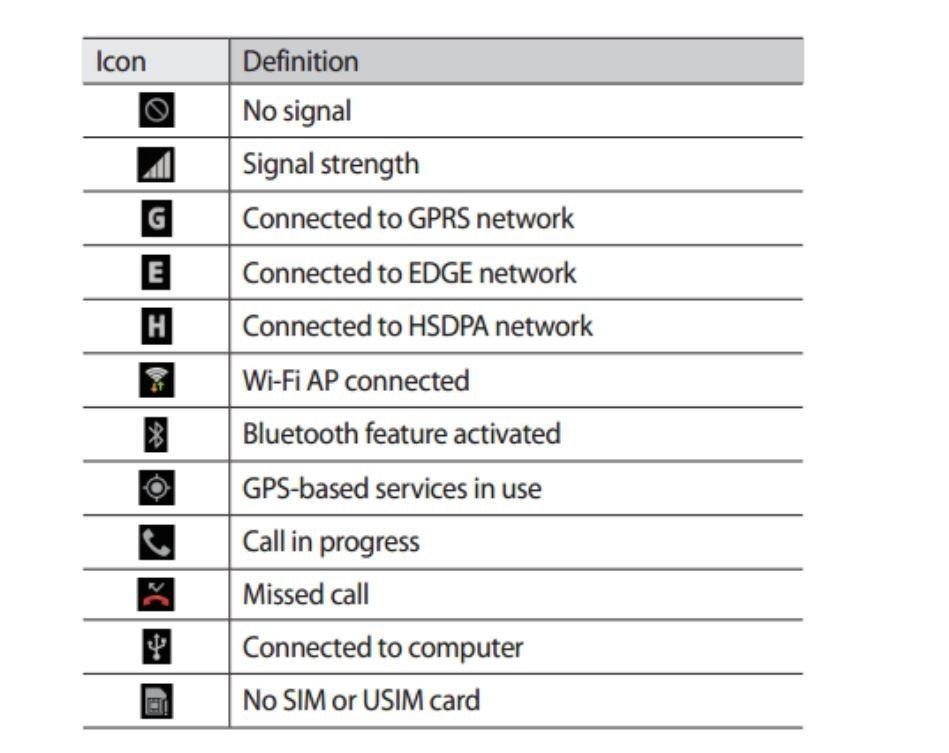

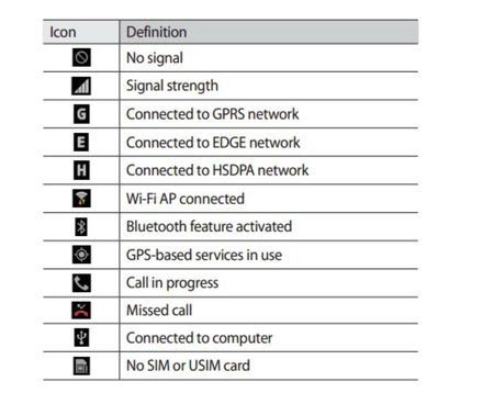

Das "komische" Zeichen könnte GPS sein ?
Dieses Ominöse Zeichen könnte auch der Kopfhöreranschluss gewesen sein.
Das Symbol kommt vom Automodus.
