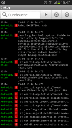

seit ein paar tagen bekomme ich ständig
KONTAKTE angehalten angezeigt
Logcat zeigt folgendes als "event"
attachment.php
was mach ich falsch ? bzw wie behebe ich das ?
wäre dankbar wenn es hier Abhilfe geben würde

Sowas hatte ich mal, nachdem ich die Daten vom Kontaktespeicher einer anderen Android-Version mit Titanium Backup wiederhergestellt hab.
Lösung: Im Anwendungsmanager die Daten von Kontakte und Kontaktespeicher löschen (vorher "Stoppen erzwingen") und dann neu starten. Wenn Du alles im Google Konto hast, wird beim nächsten Sync alles wieder da sein.
Genauso gemacht - Handy Neustart - sync abgewartet - Kontakte angehalten :(
Andere Ideen?
Edit
Hab nun mega wipe gemacht
Nun alles wieder ok

Übrigens sehe ich kein Log nur einen Screenshot.
