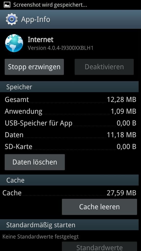

Doch, wenn man unter Anwendungen, Internet den Cache und die Daten löscht.
Dann sind die lokalen Favoriten gelöscht.

Kann ich nun bestätigen.
Bin in den Anwendungsmanager und habe über die App-Info den Browser gestoppt (Stopp erzwingen), dann den Cache und die Daten gelöscht.
Danach den Browser geöffnet und nun konnte ich die Lesezeichen ohne Probleme löschen.
Mein Fehler zuvor war, dass ich dachte die Datenlöschung würde reichen.

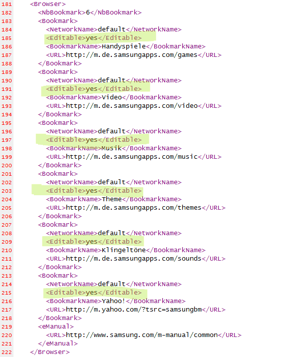

in der customer.xml, befindlich unter /system/csc, kann dies abgeändert werden.
Unter Editable steht, warum auch immer beim S3 "No".
Es sollte vor dem flashen einer CustomROM, (also Rootrechte sind Voraussetzung) geändert werden.
Siehe Anhang!

Super!!! Dankeschön, jetzt hats auch bei mir geklappt :)
