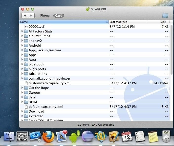

Man braucht kein WebDAV, funktioniert alles ganz einfach per USB wie von mir bereits weiter oben beschrieben:
Ist schon klar, dass es so auch geht aber ich ziehe immer die Übertragung per WLAN vor.
Mit was für eine App hast du das hinbekommen?
ja aber dann gib doch mal bitte ein How to Anleitung, da es ja einfach anstecken und funzen ja so nicht geht.
Wäre sehr nett anstatt immer nur so brocken hin zu werfen.
Danke
So habe es raus gefunden, aber einfach anstöbseln ist nicht, das ist Android File Transfer und wenn ich das S3 anschließe, wenn der Mac an ist, wird es nicht erkannt, also muss man den Mac ausschalten das S3 anschließen und dann den Mac anschalten. Ist aber auch nicht wirklich die feine lösung, weil wenn ich den Mac erst ausschalten muss, kann ich auch gleich im Windows hochfahren und dann geht.
Also einfach anschließen und nutzen geht da auch nicht.
Ist ja auch ein How to im Netz zu finden.
