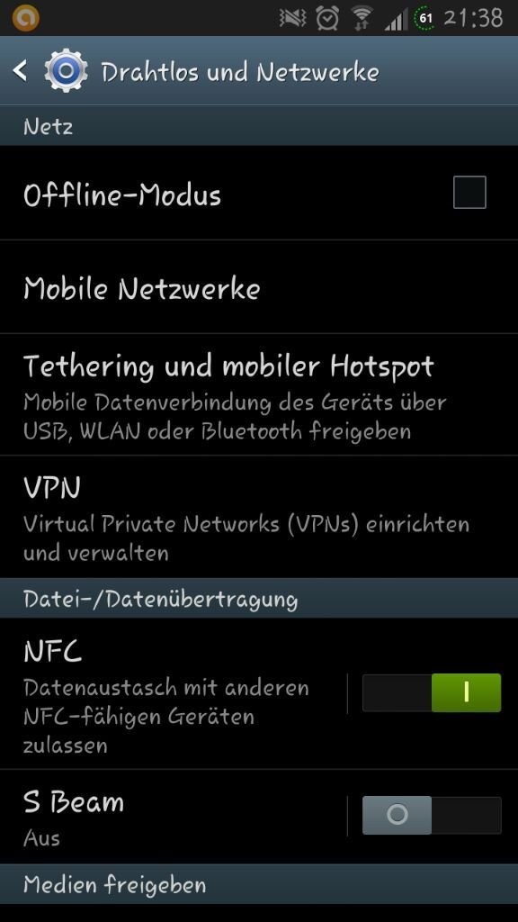

Wie sieht es denn bei Dir unter Einstellungen --> Weitere Einstellungen jetzt aus?
Sollte ja so aussehen
Jetalked by the GT-I9300

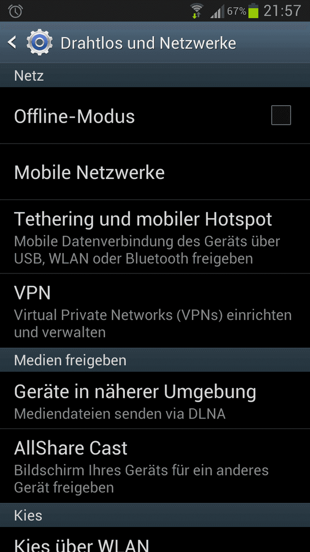

So siehts bei mir aus:
