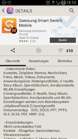

Samsung Smart Switch
Gibt's bei Samsung im Store.

Ich hab erst heute irgendwo (weiß leider nicht mehr wo) was gesehn über ne App aus dem Samsung-Store, die wohl genau das machen soll.
Müsstest da vielleicht mal schaun. Wenn ich es richtig zusammenbringe, war das App-Symbol ein gelbes oder oranges "S".
Die APP heisst Samsung Smart Switch
Gruss Niu
