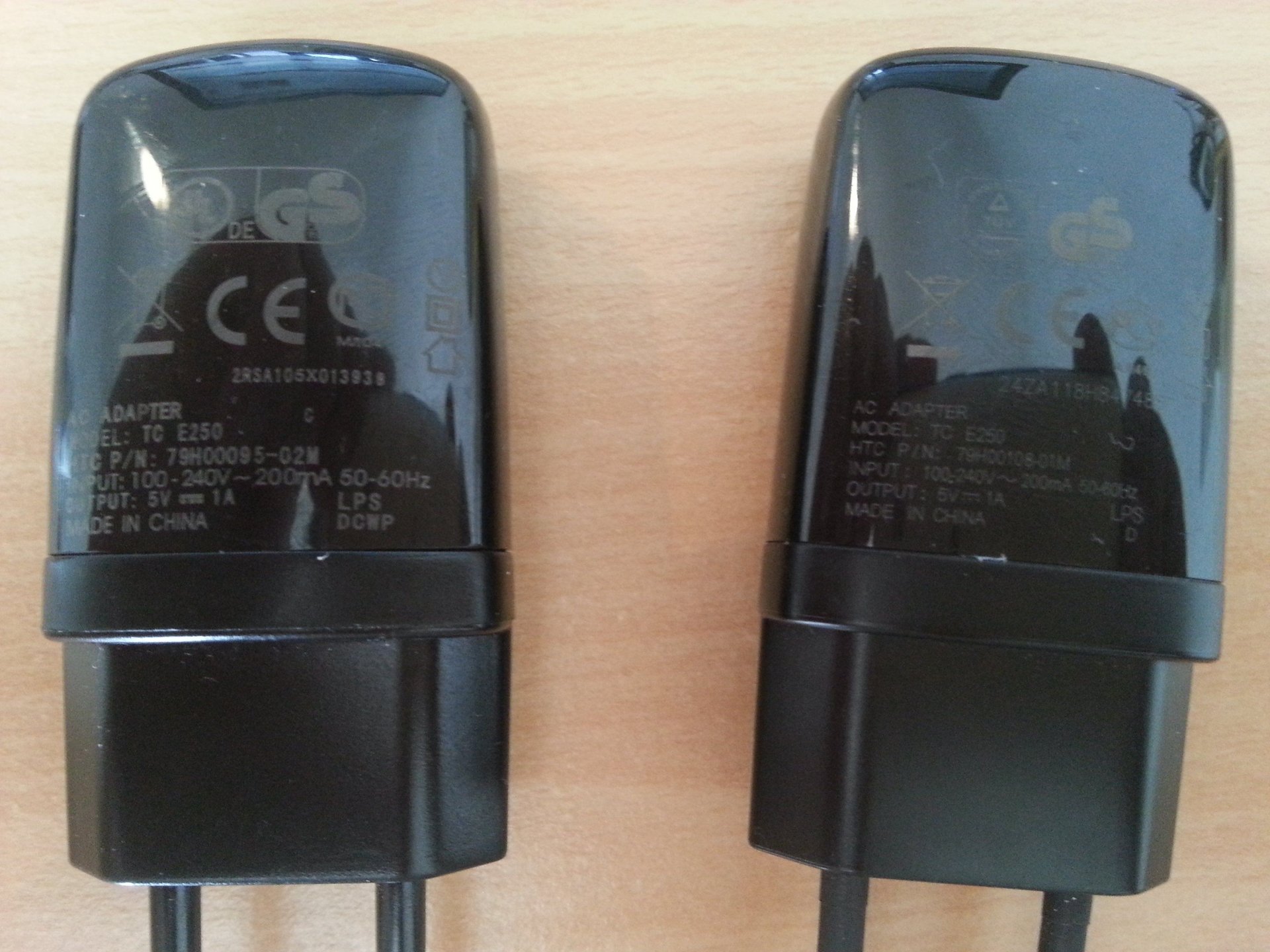

Kann jmd bestätigen, dass er sein SIII nicht mit allen HTC-Ladegeräten laden kann? Hab 3 Stück hier und nur eines funktioniert. Beim Galaxy Nexus haben alle drei funktioniert :thumbdn:
Wie kann das sein?

Habt ihr schon mal bei euren HTC Ladegeräten geschaut was die für einen A output haben?
Könnte natürlich auch daran liegen.
Das Rechte funktioniert, das Linke nicht.
Eher nicht! Mein S3 lädt auch, wenn ich es am USB-Anschluss vom Lappi eingestöpselt habe, und der liefert max. 500 mAh -...weniger also, als jedes mir bekannte Ladegerät!
Hmm vom Output her müssten eigentlich beide gehen. Keinen Plan wieso nicht.

Das einzige was ich mir vorstellen kann, ist, dass das S3 eine Art "Selbstschutz" drin hat, und zuerst die Signatur des Ladegerätes, da ja über USB, prüft. (Ja, das ist möglich, da der uC eine Signatur sendet).
Eventuell wird eines der Ladegeräte unterstützt, ein anderes nicht.
Das kann aber durch ein Firmwareupdate schon wieder ganz anderst aussehen.
Von der Leistung her sind die beiden ja identisch, das ist also nicht das Problem.

Ist eins davon über eBay gekauft? Könnte sein, daß es ein Nachbau ist.

ja, gut möglich. Amazon Marketplace. Selbst wenns ein Nachbau ist, ist das kein Grund nicht auch mit dem SIII zu funktionieren. Alles andere wird ja geladen.
Anscheinend fragt dass SIII tatsächlich eine Signatur ab. Kann man das mit nem customrom beheben?

Ich vermute die Spannungstoleranzen sind in dem Fall zu hoch.
Rob
Das regelt sowieso alles die Ladeelektronik vom GS3 und wenn es sagt, es geht nicht, dann gehts nicht aus gutem Grund.
