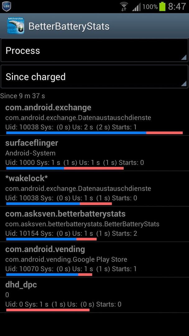

Also, hab mal die BetterBatteryStats auch gekauft und dort zeigt er mir folgendes:

aus dem Screenshot kann man noch nicht wirklich viel erkennen.
Zeigt ja nur einen Auszug von 9 Min ;-).
Am besten voll aufladen, Stecker rausziehen und ablegen und warten. Dann die Screens posten und in den Einstellungen den "DMP" ziehen.
BTW: Es gibt hier auch einen Akku Thread in dem das alles wesentlich besser aufgehoben ist... :D

Dankeschön. Aber ich habe eben mal das Exchange Konto ausgestellt und siehe da, die Internetverbindung ist oben weg. Hab das mal wieder angestellt und lass das Teil jetzt mal liegen.
Es ging mir ja gar nicht um die Akkulaufzeit - die ist nämlich, wenn mal nicht diese Internetverbindung spinnt, sehr ansehnlich.
Mir ging es darum, wie ich herausfinden kann, wer die ganze Zeit Daten ins Internet sendet und wieso...
