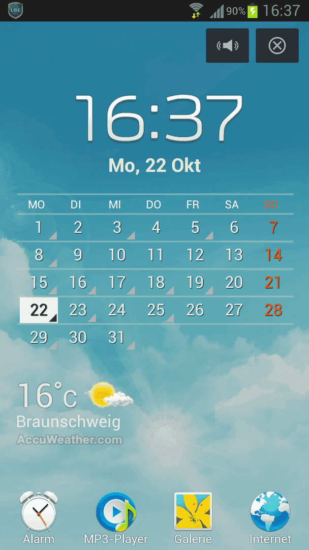

Probleme mit Dock Ladefunktion unter Jellybean
  • 53 Antworten
Na das sieht doch so aus, als ob die originale Tischstation von Samsung mit JB klar kommt...!?
Dann hätte es sich ja endlich mal gelohnt originales Zubehör gekauft zu haben! ;-)
