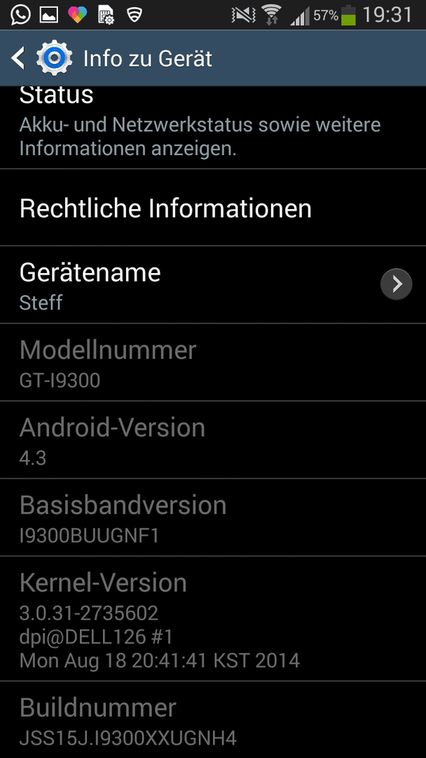

Vielleicht könntest Du auch mal schreiben, was am Gerät gemacht wurde. Welche Firmware läuft drauf? Hast Du kürzlich ein Systemupdate durchgeführt? Hast Du Root? Vielleicht ein Custom ROM?

Root hab ich nicht , die Software ist aktuell durch die werkseistellung. .

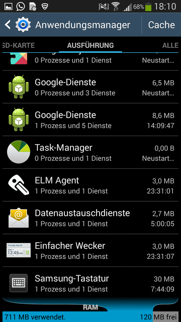

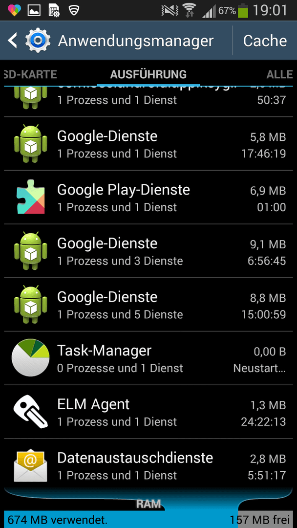

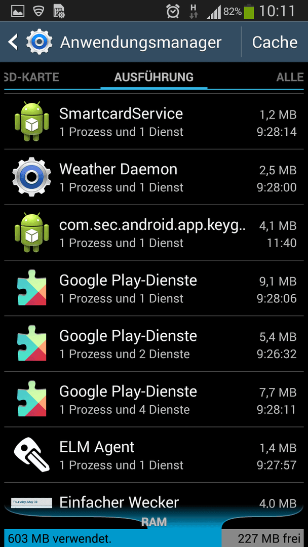

was mir auch aufgefallen ist wenn ich bei Anwendungsmanager unter Ausführung hab ich immer ein Datenaustauschdienst ""smsrelay"" laufen obwohl ich den mehrfach schon aus gemacht habe ( siehe anhang) und Googledienste mehrfach..

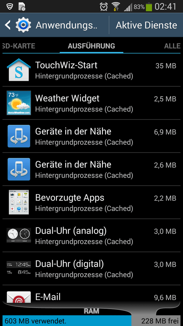

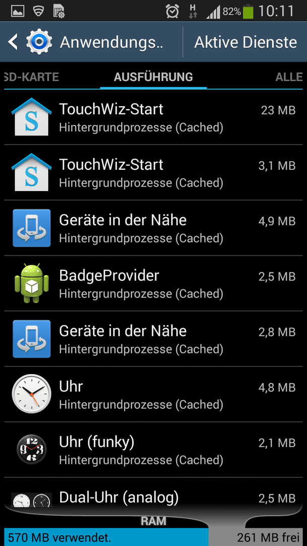

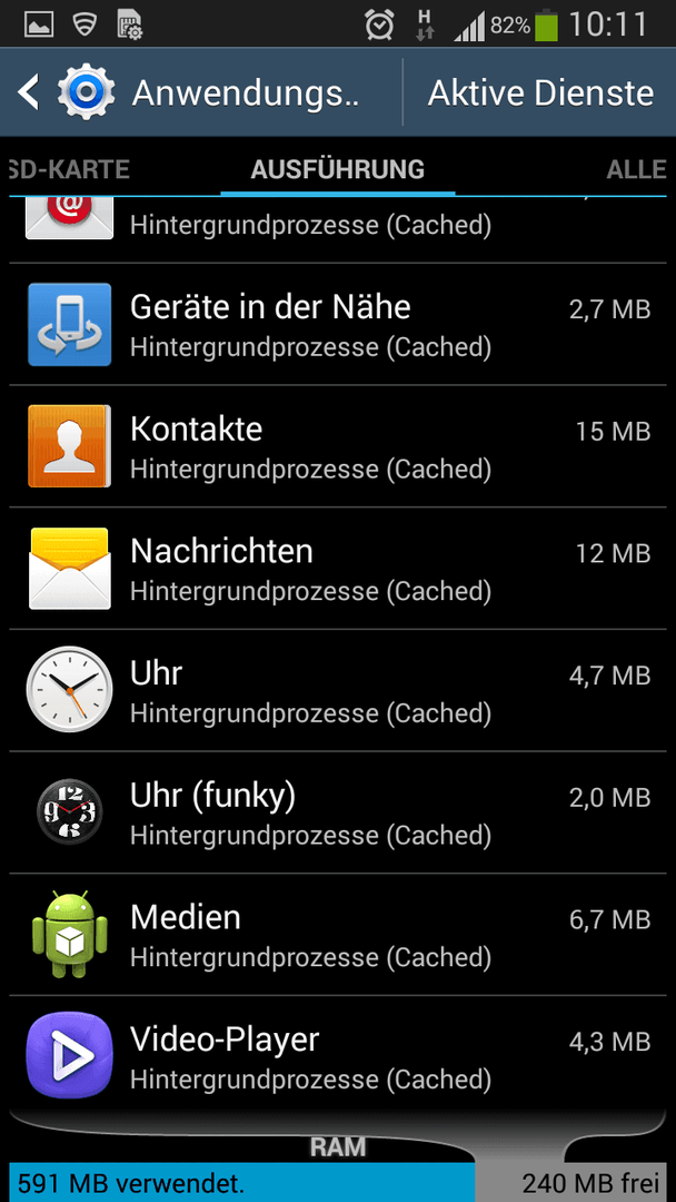

Weis jemand warum ich im Hintergrundprozess Geräte in der Nähe ständig habe ?
hab das garnicht an und auch deinstalliert.... Screenshot_2014-11-05-02-41-33.png

Zu SMS Relay, habe ich folgendes gefunden.

Genau so wie die app Geräte in der Nähe ist auch ständig an und zieht Daten und es ist alles ausgeschaltet bzw teilweise deaktiviert.

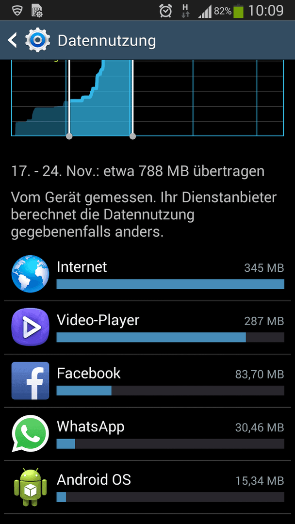

schau mal in der Datennutzung ob irgendwo ein Datendieb ist der dir auch am Akku nuckelt.

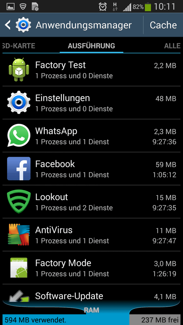

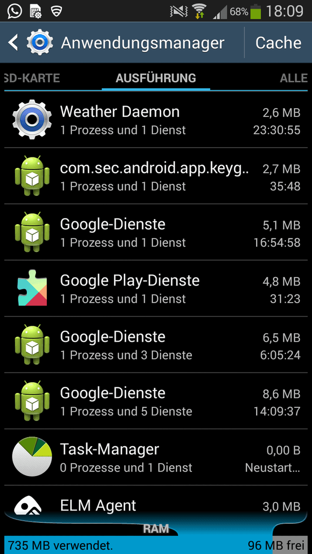

Im Anhang sind die sceenshot was aktuelle läuft. Screenshot_2014-11-24-10-11-56.png

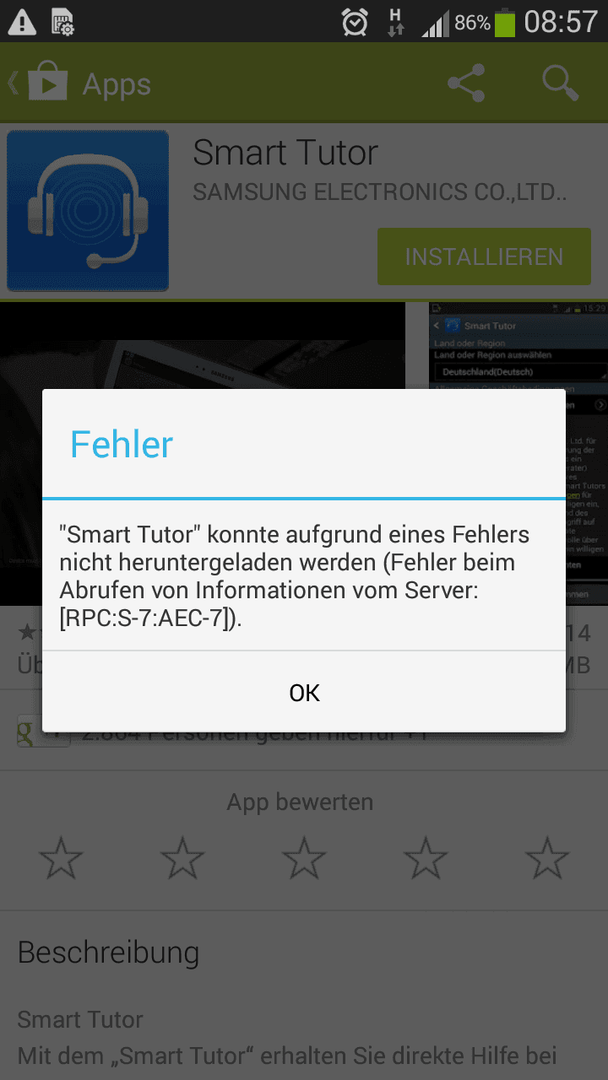

Hallo Gemeinde ,
habt jemand das schon mal gehabt das über Nacht alle gespeicherten Konten weg sind.
Googel ..WhatsApp.. playstore.... ?
Beim Versuch es neu zu laden kommt diese Meldung Screenshot_2014-11-27-08-57-04.png
lg
