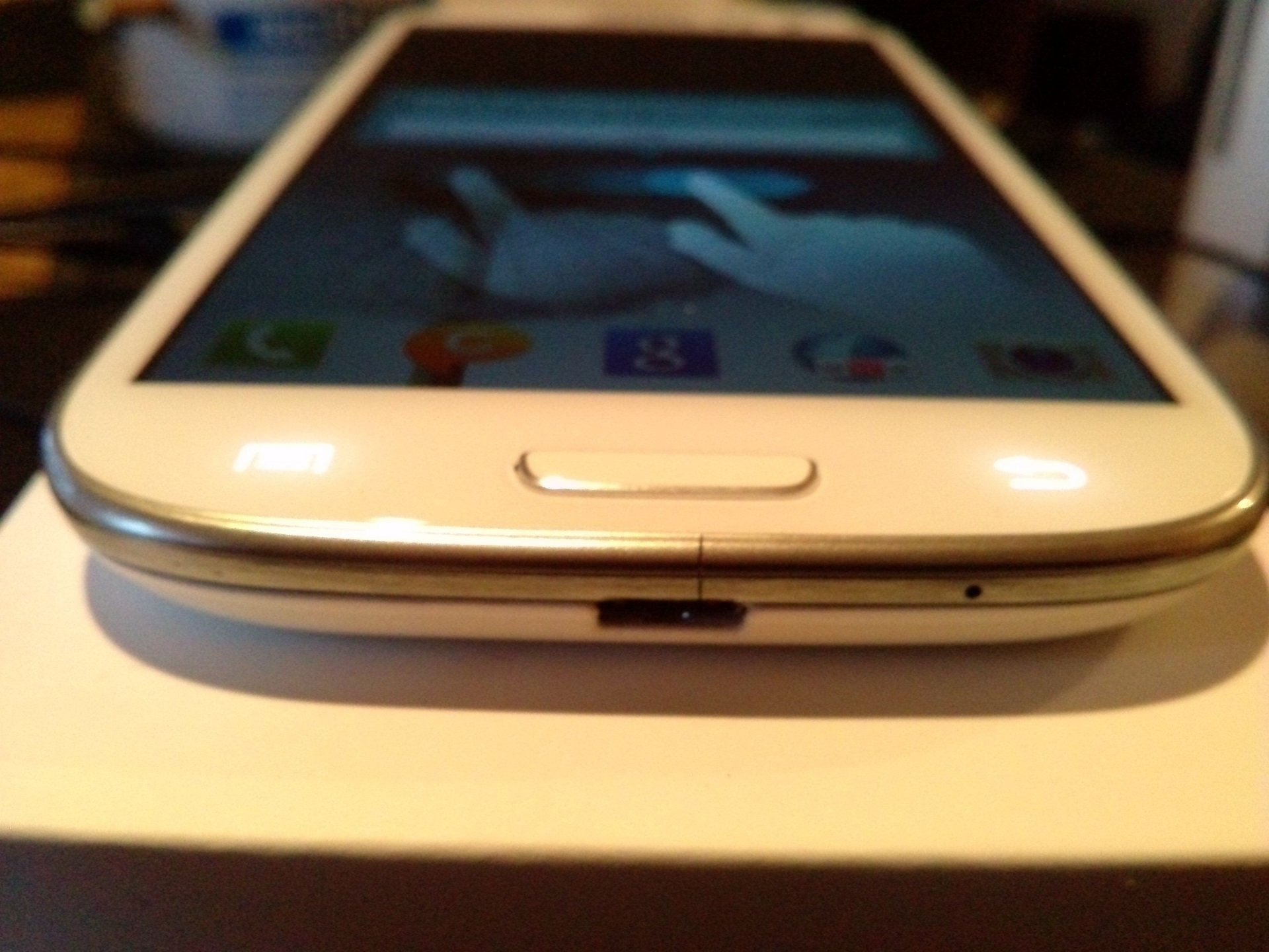

Nun hat es mich auch erwischt
Ganz genau an dieser stelle ist bei mir auch der Riss.... scheint wohl ne sollbruchstelle zu sein.... :thumbdn:
Bei meiner Frau is jetzt auch so ein Toller riss. War heute im T-Laden. Man sagte mir es wäre laut system kein Garantiefall:cursing:. Tiefster Hass stieg in mir auf. Hab jetzt erstmal ne deutliche Mail an den Rosa riesen geschrieben. Abwarten und T trinken:crying:.
Das war übrigends das letzte Samsung gerät in meinem leben und dem meiner frau. Bin schon vor jahren auf die scheisse reingefallen. Naja es hat sich nichts gebessert

Gibt es immer noch keinen Händler der den Rahmen günstig tauscht? :D
Mit meinem S3 getippt :)
Den Rahmen kann man nicht einzeln Tauschen! Man kann nur die komplette Fronteinheit tauschen! ;)

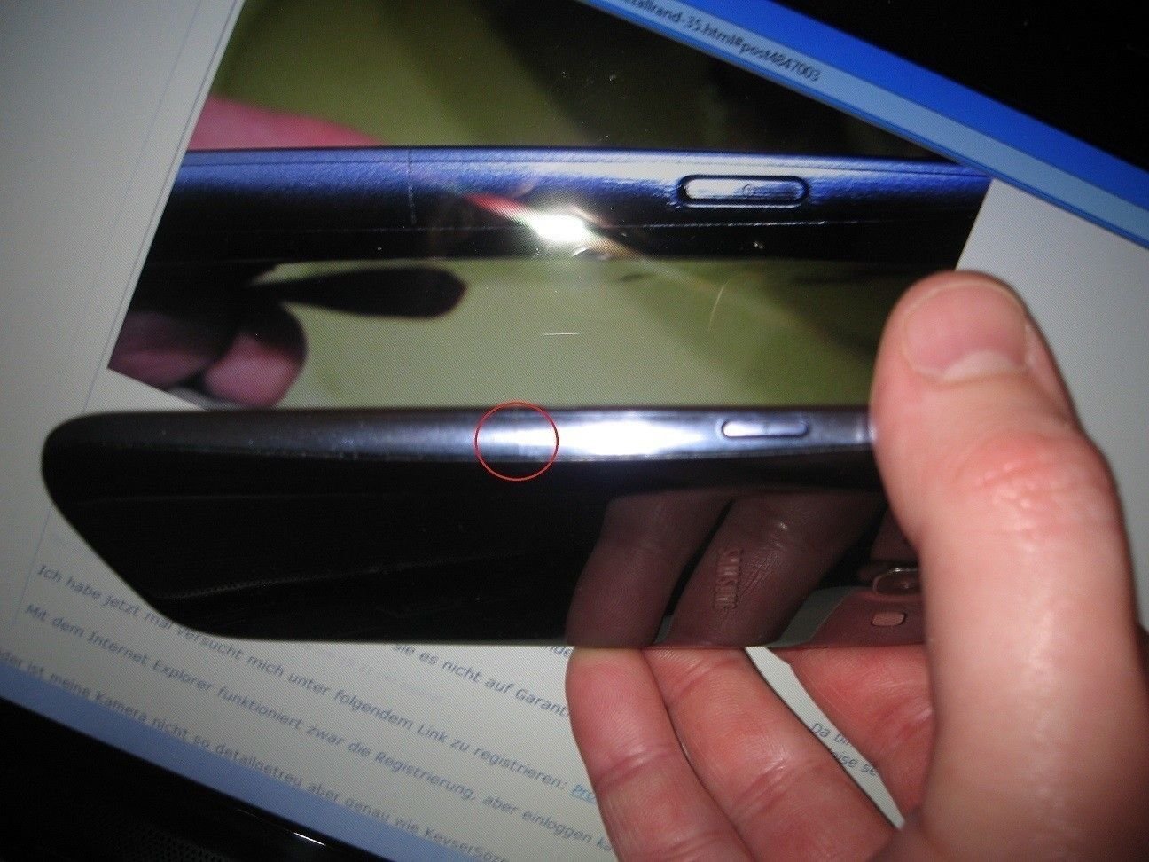

Es kann nur sein , dass dieser Rahmen unter Spannung steht und das Kunststoff nicht viel dehnung zulässt!
Ich schicke meins nächste Woche zu W-Support und berichte dann!
Wenn es nicht über Garantie läuft werde ich ausser Nokia dann leider auch Samsung meiden!
Gruss
Der ursprüngliche Beitrag von 16:37 Uhr wurde um 16:45 Uhr ergänzt:
Leider ist meine Kamera nicht so detailgetreu aber genau wie KeyserSöze seinem S3 an der gleichen Stelle der Riss!

Und das kostet?
Die Fronteinheit?
≈250€ bei w-support! Kannst ja mal fragen, die sind hier eh vertreten

Bekommt man ein neues Gerät oder wird nur der Display getauscht ?
W-Support hat bei meinem das Display getauscht. Außerdem wurden defekte elektronische Bauteile getauscht, weil ich zusätzlich vom Sudden Death betroffen war.
Ich weiß auch nicht wozu man ein neues Gerät bekommen sollte. Das ist meiner Meinung nach Ressourcenverschwendung :rolleyes2:
Das Display ist wesentlich besser als das was Samsung eingebaut hatte. Endlich keine Kleberflecken mehr.
Mir ist allerdings aufgefallen, dass der neue Rahmen farblich ein wenig anders aussieht als der alte.
