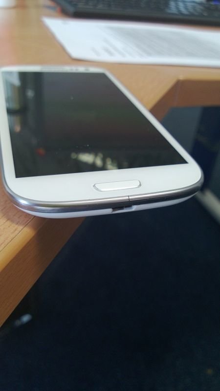

bei mir ist jetzt auch das Gehäuse gerissen. (s. Fotos) :sad::sad::sad:
Meine Frage:
Kann ich das jetzt einfach einschicken und es wird repariert ?
Wenn ja, wird das Display dabei auch getauscht?
nax
Meine Frage:
nax
Ja, dies ist ein Verarbeitungsfehler und wird innerhalb der Garantiezeit rapariert, AUßER es ist ein unsachgemäßes Benutzen nachgewiesen (das Teil als hammer benutzt, runtergefallen mit "größeren" Kerben etc) und es darf nicht gerootet sein, da dann Garantie erlischt. Mit Gewährleistungsansprüchen solltest du hier theoretisch Glück haben, praktisch würde ich es nicht versuchen.
Schick es an w-support, dort kannst du dein gerät auf ihrer Seite anmelden
und ja, es wird die komplette Fronteinheit getauscht, inkl. Display.
