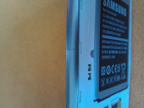

Hi ich muss mein Gerät nun auch einschicken, da es einen riss im Rahmen aufweist.
Ich hab es mal "Spannungsriss ohne Fremdeinwirkung" genannt.
Wie man sieht ist es ein glatter Riss (wie hier auch schon oft erwähnt)
(hab zuvor Samsung "customer-care@samsung.de" geschrieben)
