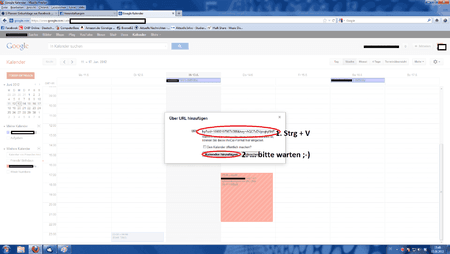

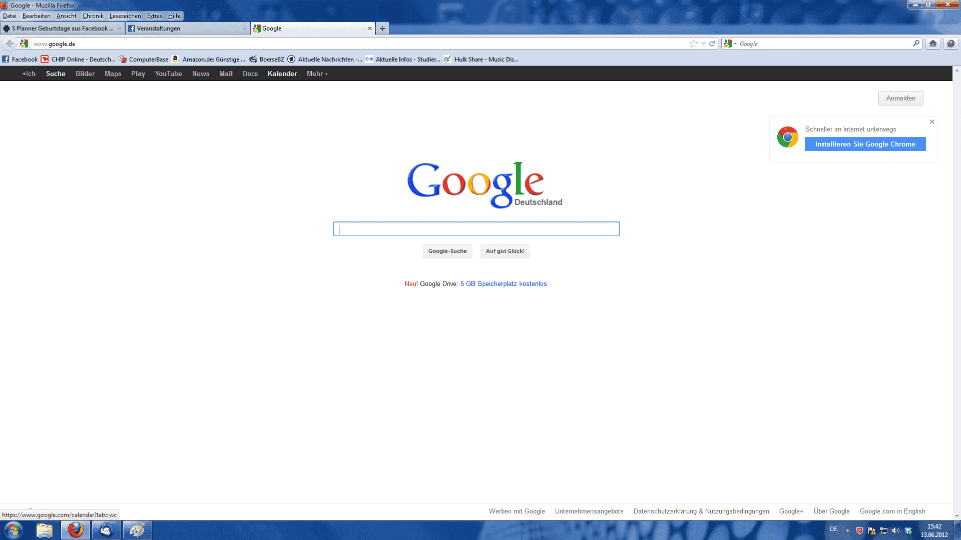

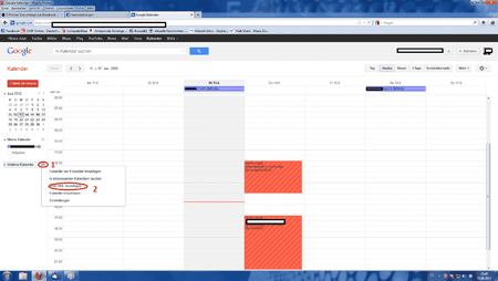

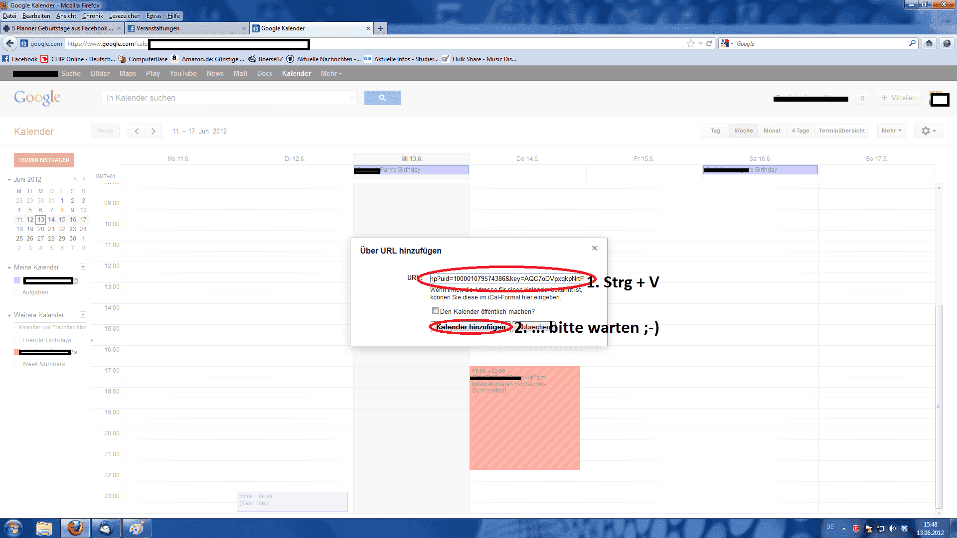

Hallo liebe leute, da ich oft hilfe hier im Forum bekommen habe, möchte ich auch mal was zurück geben und habe mich jetzt mal angemeldet :D
Also ich habe es geschaft die Geburtstage und Events aus Facebook zu integrieren.
Es ist total umständlich ^^

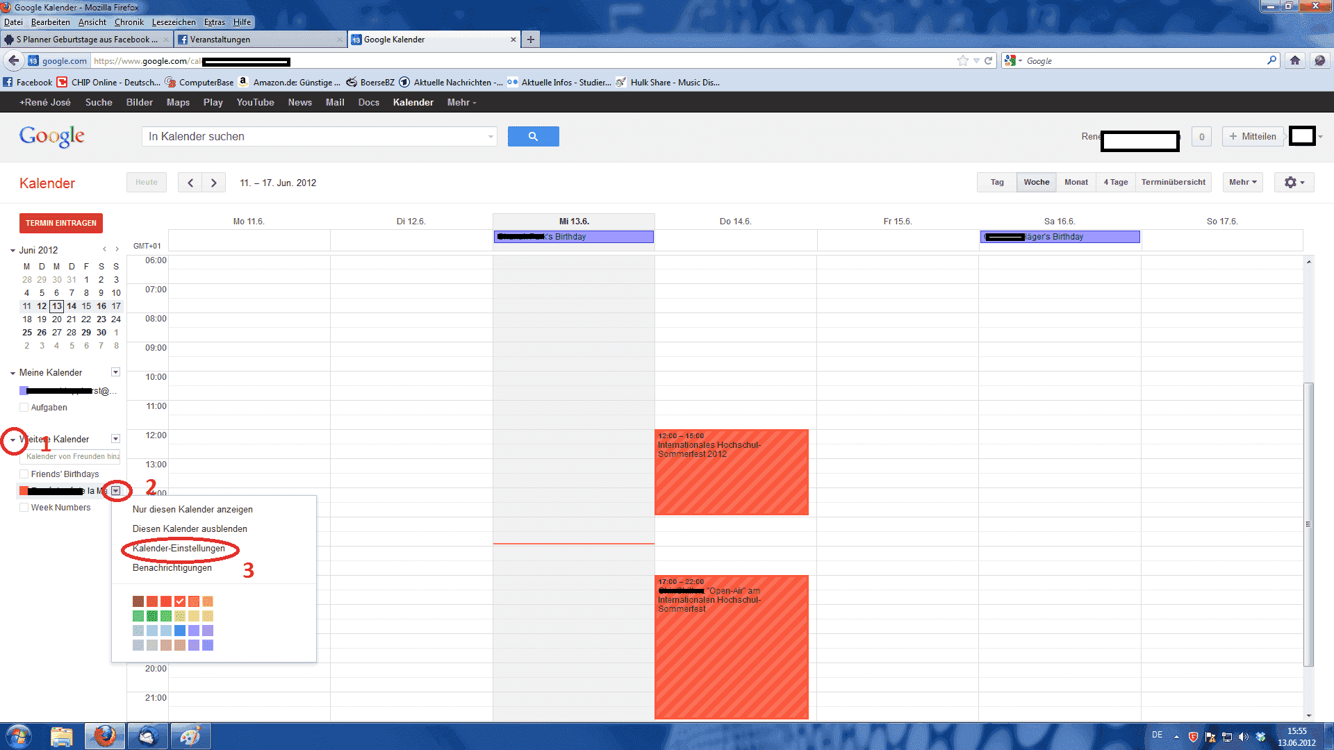

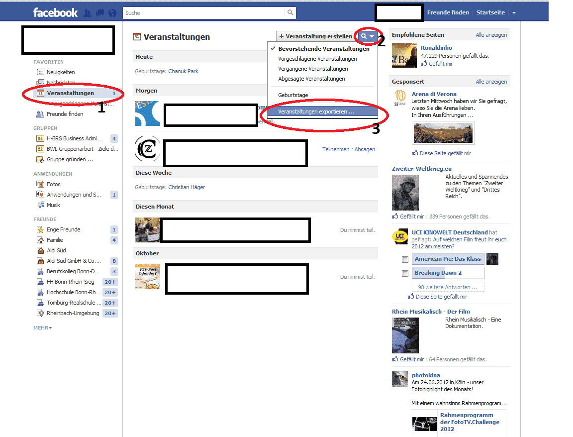

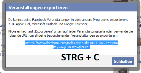

1. Auf Facebook. >Veranstaltungen >Lupe Events exportieren> Link kopieren (Strg + C)

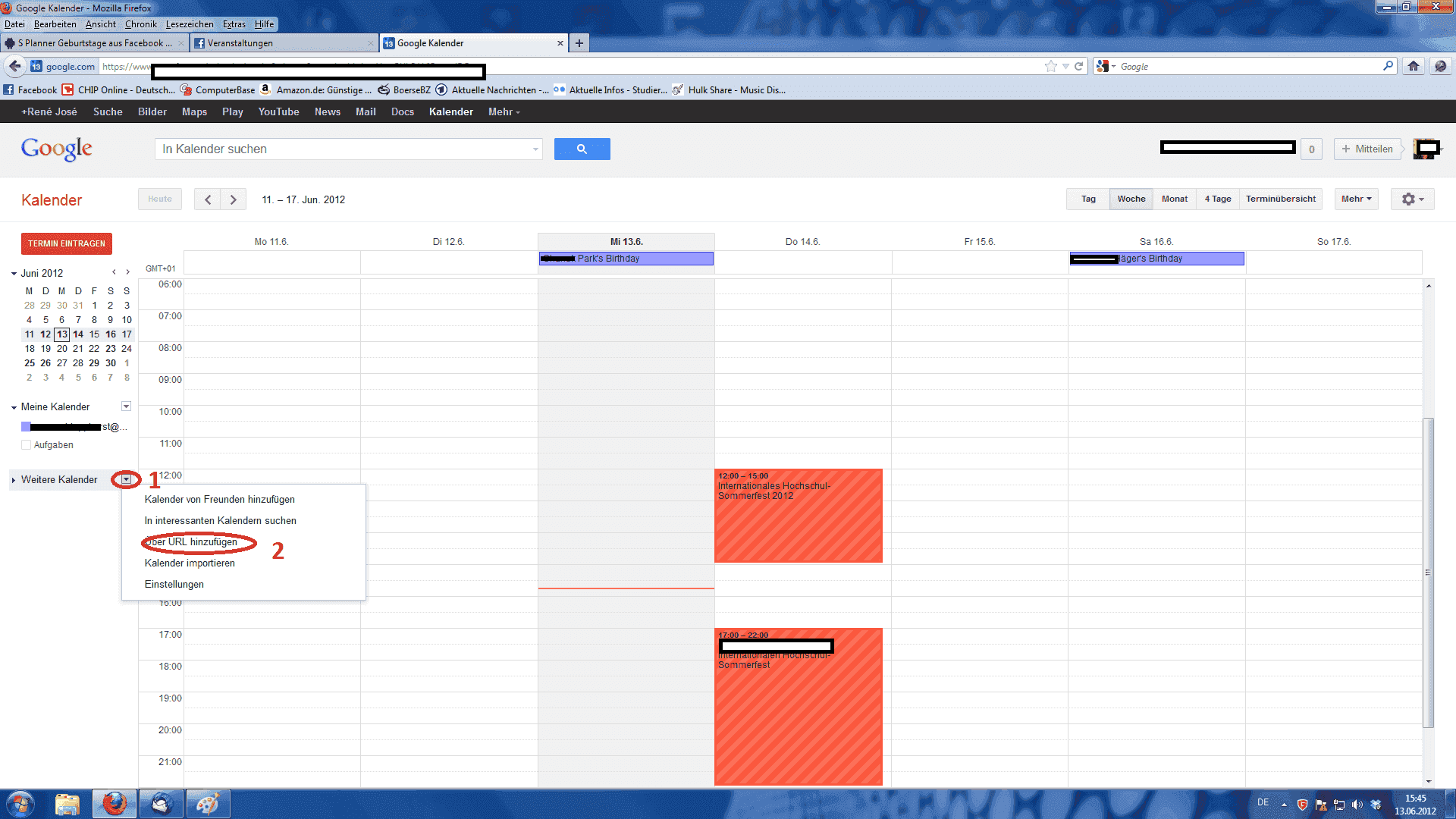

2. Google Kalender (erst mal auf dem Zahnrad -Settings- auf deutsch umstellen xD ) > Weitere Kalender (kleines Dreieck) Über URL hinzufügen. >Link einfügen (Strg + V)
3. Auf Facebook > Veranstaltungen > Lupe > Geburtstage anklicken > Geburtstage exportieren. > Link kopieren (s.o.)

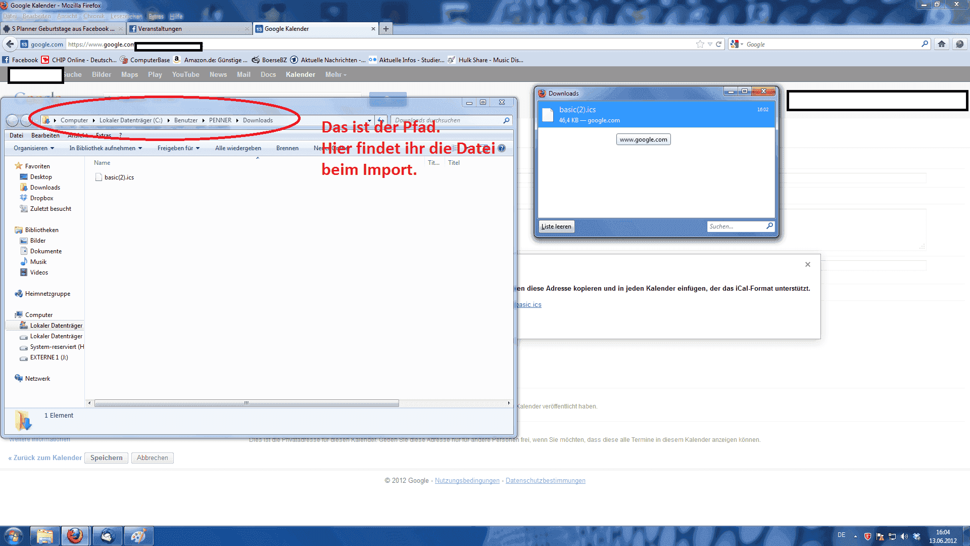

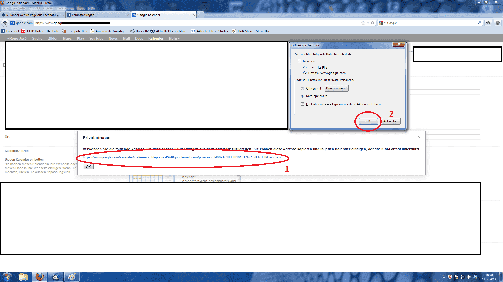

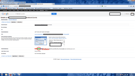

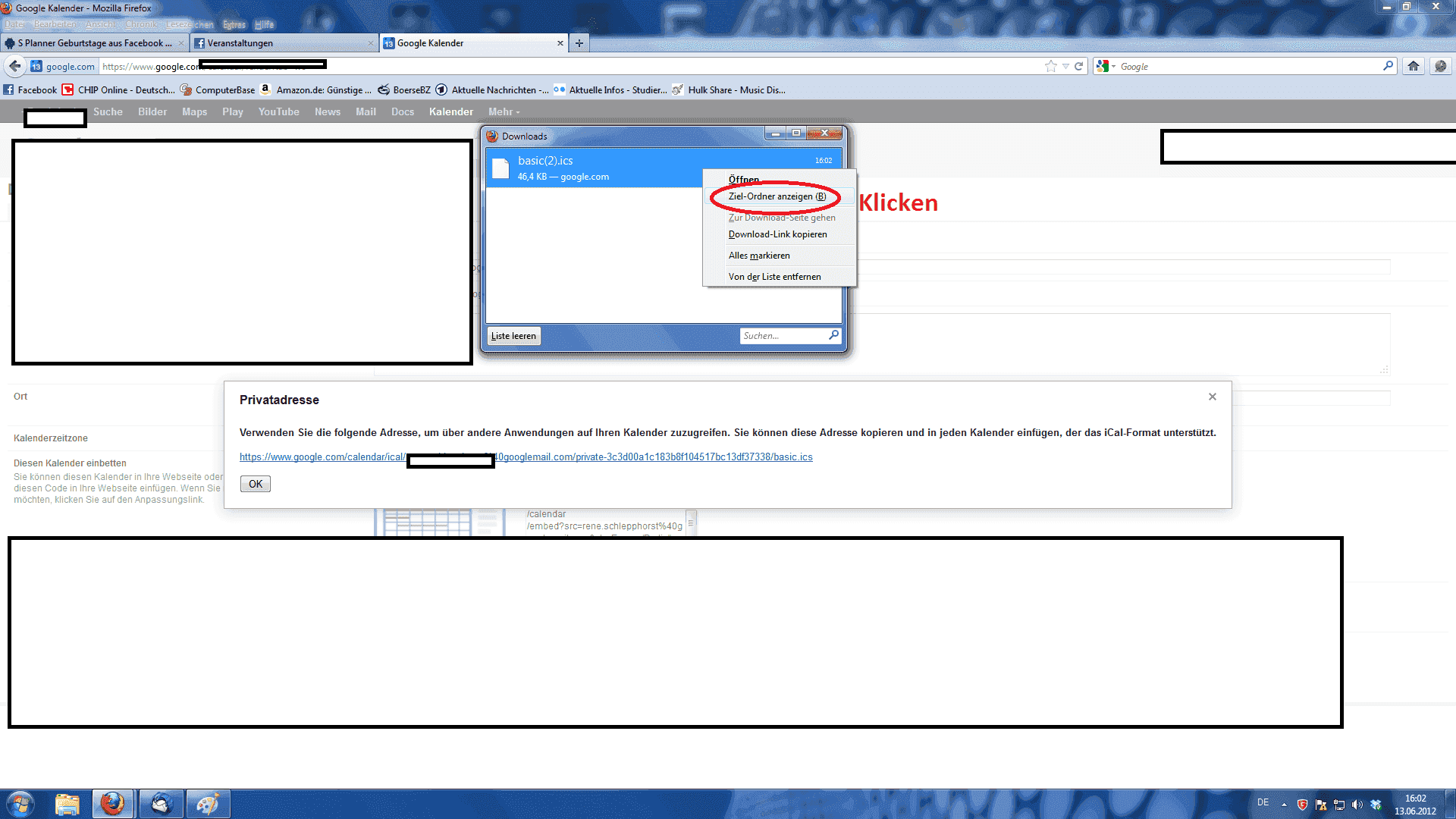

4. Unter "Weitere Kalender" stehen dann euer FB Name und die Geburtstage im Kalender. Die Daten sind schon mal drin... (aber im Handy nicht). Weitere Kalender > Geburtstage/FB Name anwählen (kleines Dreieck) >Kalender Einstellungen > (mittig) Kalenderadresse auf "ICAL" klicken" Datei speichern.

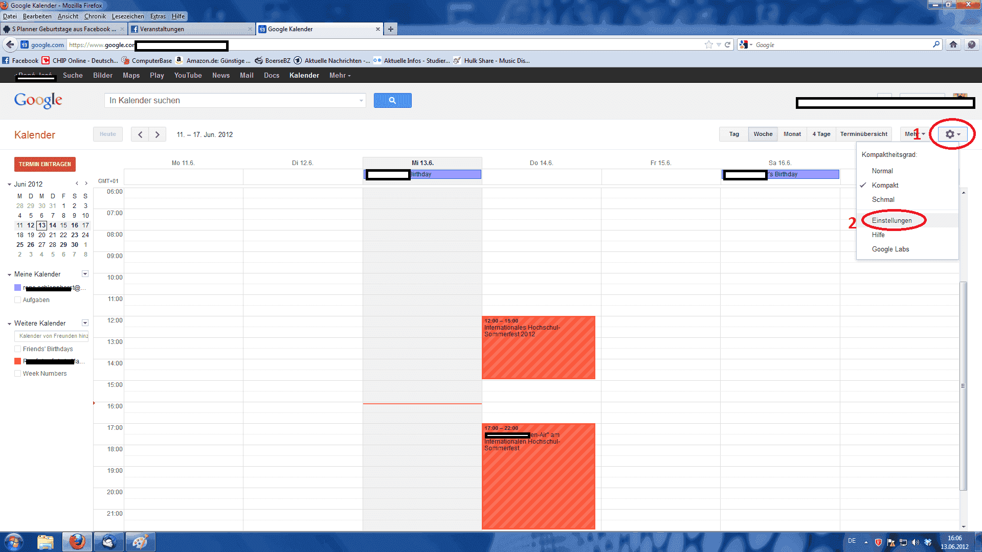

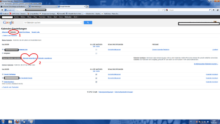

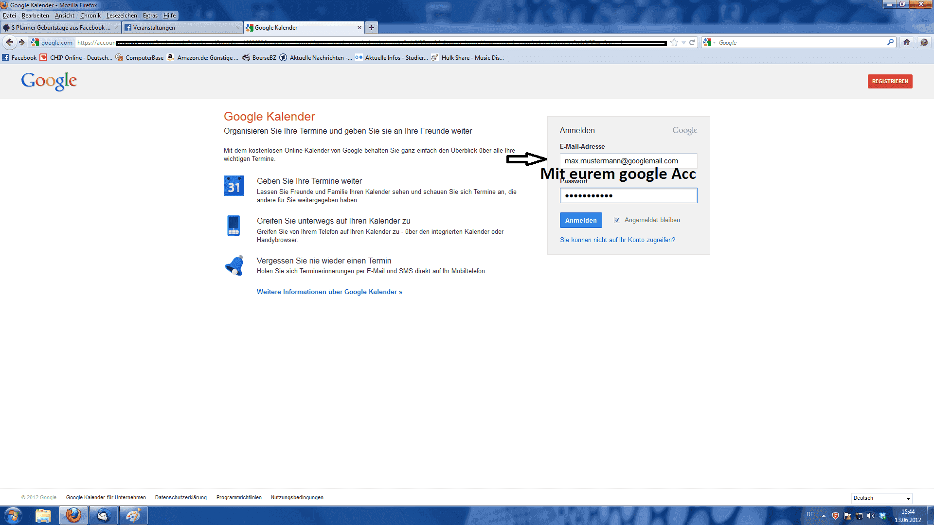

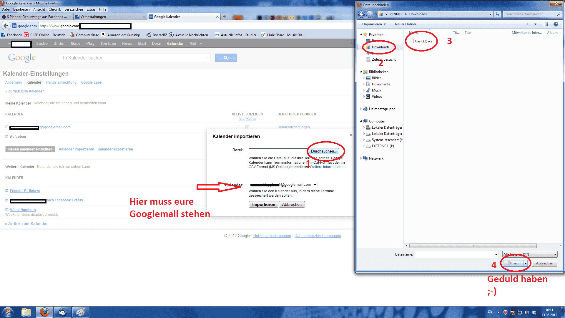

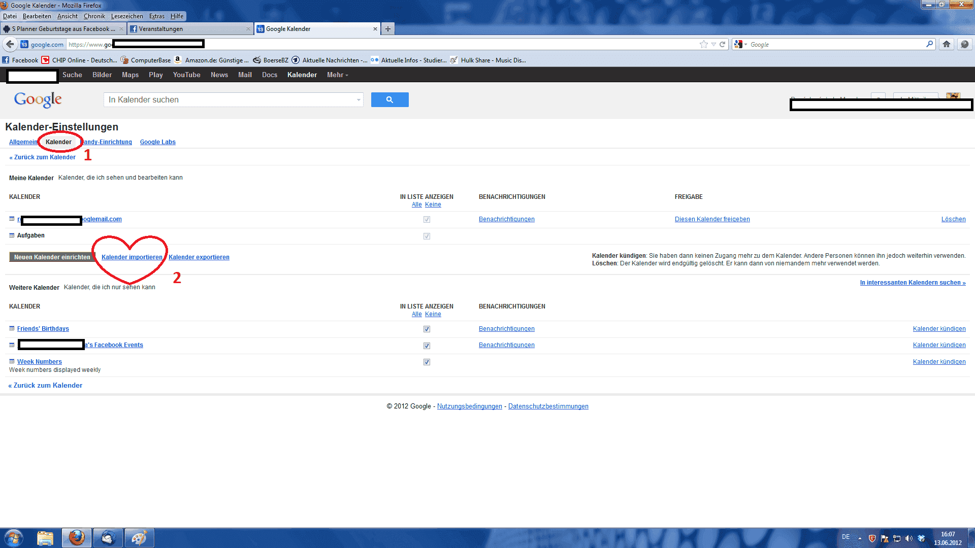

5.Jetzt geht ihr auf das Zahnrad (oben rechts über dem Kalender) >Einstellungen > (oben) Kalender > Kalender importieren > Datei auswählen (daruaf achten, dass unten in der Auswahl euer googlemail Account ausgewählt ist)
6. Tadaaa so sollte es klappen nachdem ihr dann euer Handy auch zum synchronisieren animiert habt. :D
Ich hoffe ich konnte euch helfen, auch wenn das hier ganz schön umständlich ist, hat es jedoch bei mir geklappt... nach langem rumklicken... :winki:
LG Schleppi89

Bei Kalender importieren, finde ich die Datei nicht? Wo liegt das Problem?
Edit: Außerdem bei Punkt 4, beim speichern wurde mir nichts angezeigt wo die Datei hingeht.
Das hat geklappt, bis auf dass in meinem Kalender unter "Weitere Kalender" keine Option zum hinzufügen ist?!

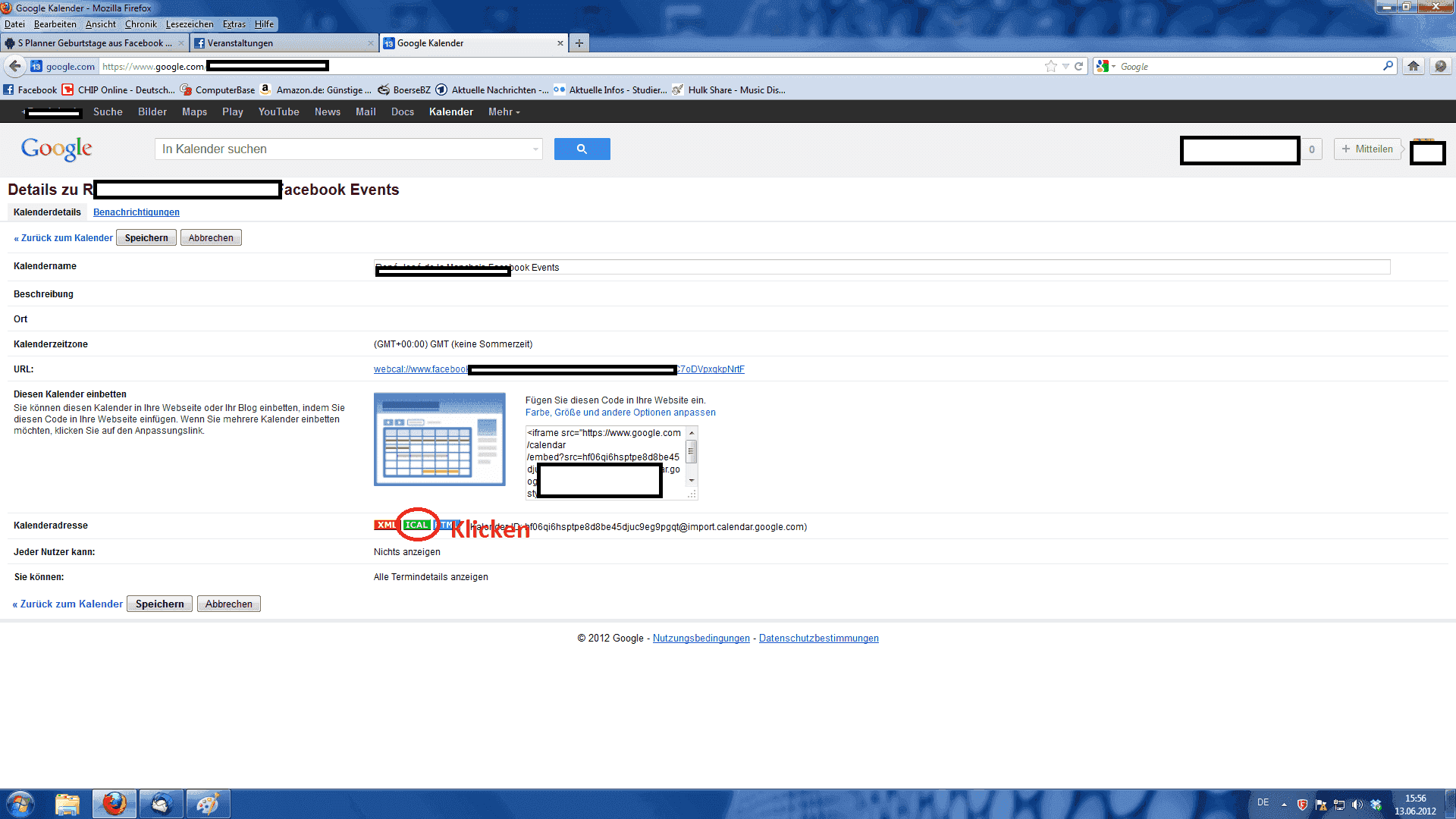

Hi Leute ich lade mal ein paar (14) Bilder hoch, denke so geht es am einfachsten.
Bitte nicht genervt sein, dass ich jeden einzelnen Schritt gemacht habe ;)
Schreibt mir, wenn es geklappt hat :D
LG
Schleppi89
P.S. Das geht nur über PC nicht am Handy oder Tab ;-)
