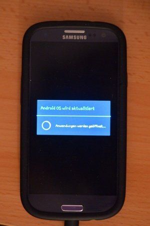

Ich finde hier keinen so richtig passenden Thread. Mein Sohn hat ein S3 mit O2-Vertrag. Da kam ein Update, das er gestartet hat. Jetzt steht der Bildschirm etwa 3 Stunden nach dem Start noch immer wie im angehängten Screenshot. Irgendwas stimmt da nicht. Was kann man tun? Rooten wollten wir nicht.

... kommt schon mal vor, dass der reboot nach einem Update Probleme bereitet oder einige Minuten dauert. Dein Sohn kann da wohl wirklich nichts für den aktuellen "ist" Zustand...
