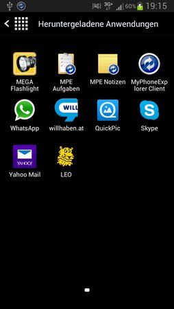

1) Heruntergeladene Apps sind minimal, siehe Screenshot.
(Ich erhebe hiermit den Anspruch auf den Titel 'schlankestes Smartphone von Österreich')

Also schlank scheint es wirklich zu sein... Ich gehe mal davon aus, dass es nicht gerootet ist und die andren APPs falls überhaupt nur angehalten und ausgeblendet sind. Falls nicht laufen dennoch die Standardinstallierten APPs dennoch in Hintergrund (Facebook, Google+,...) auch wenn sie nicht per Hand gestartet werden oder du dich angemeldet hast. In dem Falle sollten diese angehalten und deaktiviert werden.
(unter Einstellungen /APPs / das jeweilige auswählen und das dekativieren)
Wie sieht der Homescreen aus, viele Widgets?
